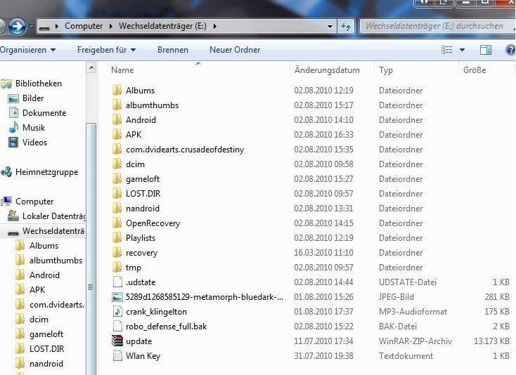

Habe schon wieder einige Apps und Programme Installiert die Ordner erstellt haben. Kann dir aber trotz dem nen Foto von machen:
attachment.php
Die Ordner sind neu dazu gekommen:
com.dvidearts.crusadeofdestiny (Spiel)
gameloft (Spiel)
tmp (Astro dateimanager)
der Ordner LOST.DIR glaube auch, nur weiss ich den grade nicht zuzuordnen.

Albums = Bilder
Albumthunbs = Vorschaubilder für Albums
Android = Speichern einige Apps in Unterordnern Einstellungen ab
APK = k.a. was das für einer is
com.dvidearts.crusadeofdestiny = sacht mir nix, hat wohl ne App angelegt
DCIM = Kamera
Gameloft = Spielehersteler
LOST.DIR = Sammelordner für Dateileichen, die beim prüfen der SD gefunden wurden
nandroid, OpenRecovery, Playlist ist klar
recovery = Der sagt mir nix, wo kommt der her
tmp = Temporärer Ordner
*-metamorph-bluedark... - scheinbar nutzt Du metamorph - hat eventuell ein Metamorph-Script da irgendwelche Pfade auf die SD umgebogen? Dann würde es das eventuell erklären.
