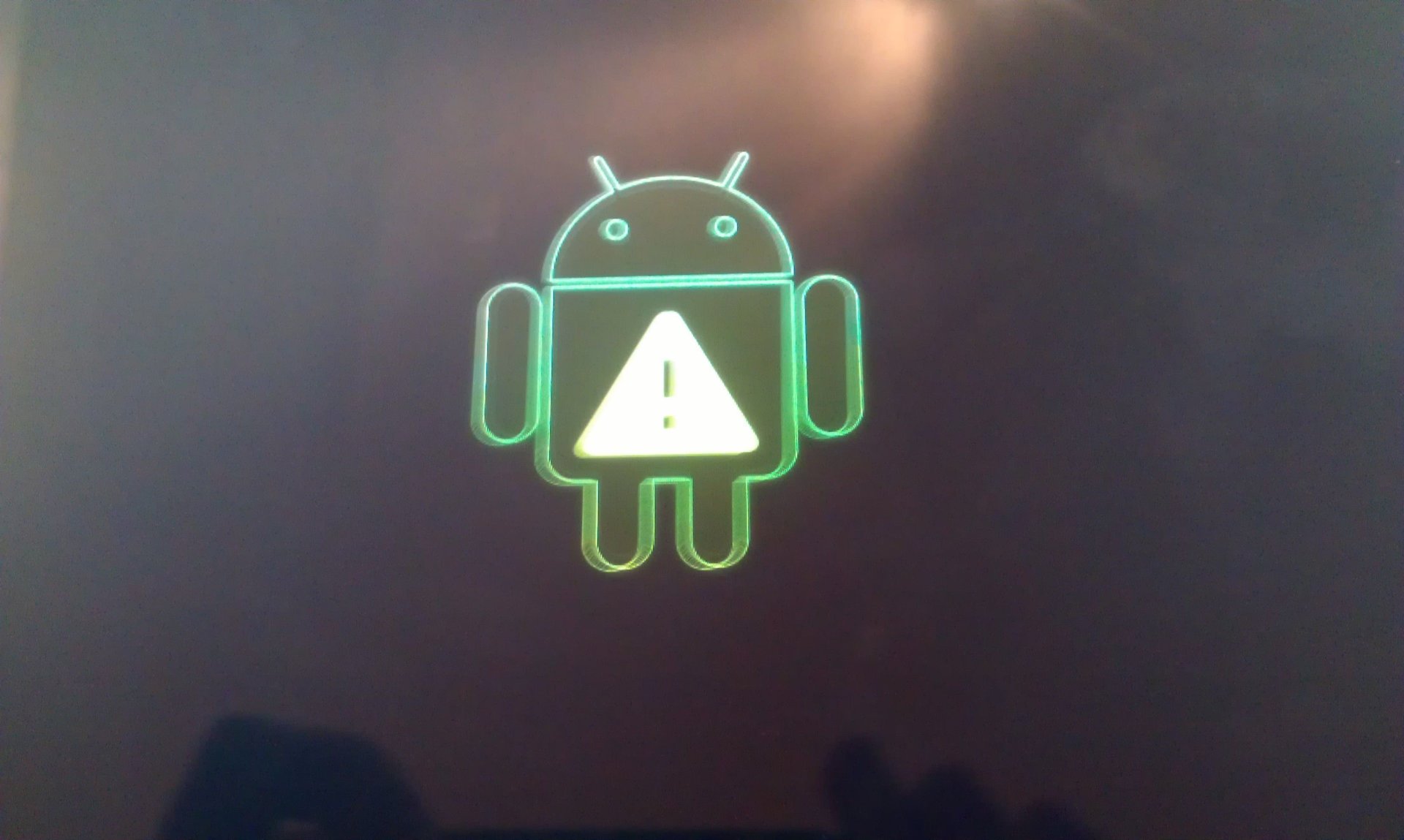

Bei der durchführung von Schritt 4 kommt für ca 0,5 sec das androidmännchen mit zahnrädern. danach ist statt dem zahnrad ein schild mit ausrufezeichen zu sehen. bitte um hilfe!!! (weiss leider nicht wie ich ein bild zur verdeutlichung einfüge)
ich habe es mal mit 2 sec warten proberiert mal ohne die 2 sec wartezeit
auch habe ich es mit beiden recoverys probiert
mit dem bild habe ich es anscheinend doch geschafft^^
ACHTUNG!
Das Stock ROM versucht das Recovery immer mit dem originalen Recovery zu überschreiben, hier heißt es also schnell sein! Nachdem ihr den letzten Befehl eingegeben habt, wird das Xoom neustarten. Sobald ihr das Motorola Logo seht wartet ca. 2 Sekunden, dann drückt ihr die Vol-Down Taste. Euer Xoom sollte nun "Android Recovery" anzeigen, ist dies der Fall, drückt ihr Vol-Up, um ins Recovery zu kommen.
Habt ihr die Gelegenheit verpasst, müsst ihr das Recovery neu flashen.
d.h. du hast nur einen versuch. klappt es nicht = das recovery neu flashen
