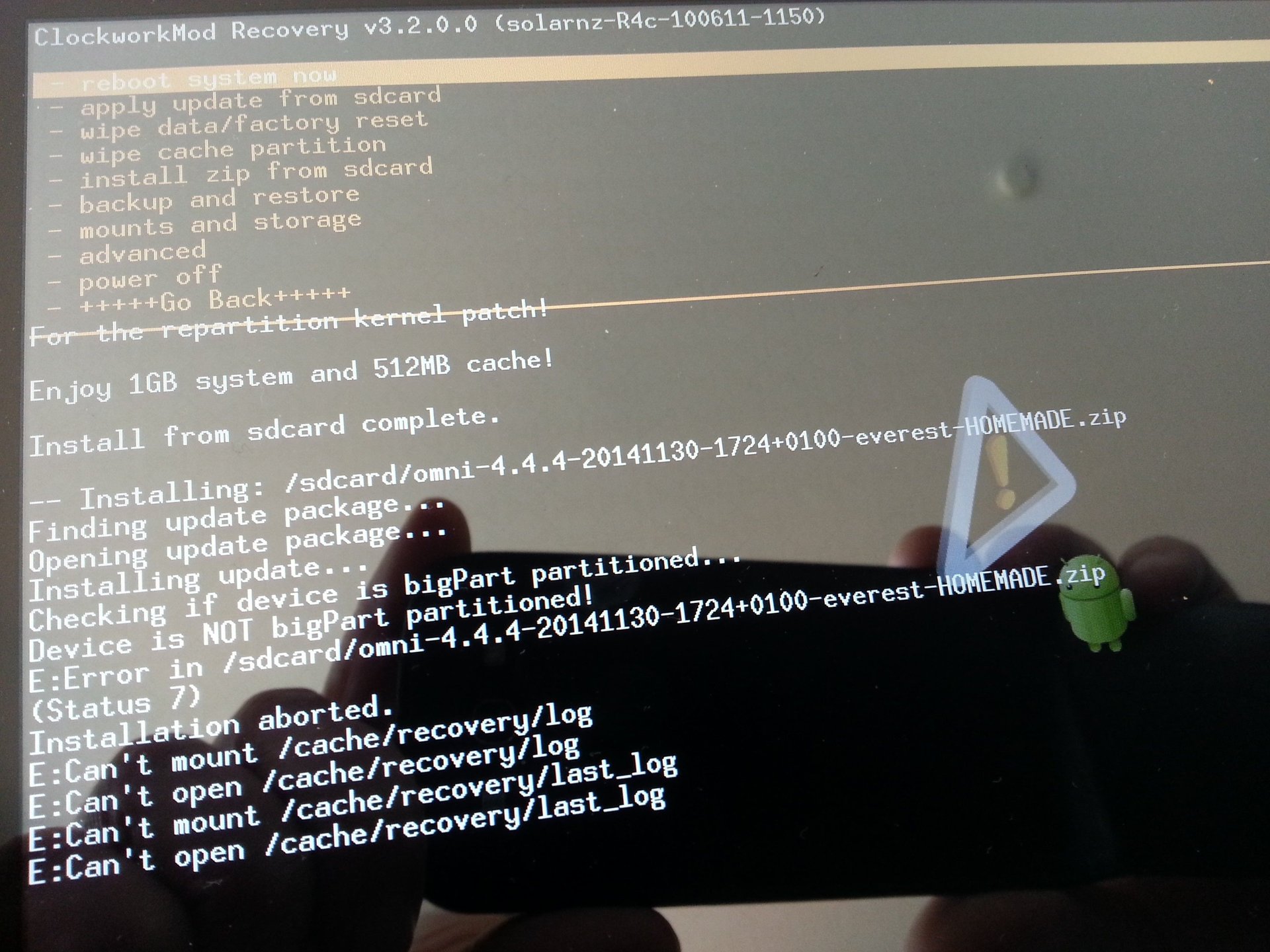

Wer kann mir bei meinem Problem helfen. Was mache ich falsch. sehe Bild. Danke im Voraus. Wenn das jetzt nicht läuft dann erschlägt mich meine Frau. Also es geht um Leben und Tod.:confused2::bored::unsure:

4. Im Wipe Menü einfach alles wipen, die SD dabei auslassen. Also ALLES auswählen, SD abwählen.
Hast du denn das richtige recovery drauf?
Ich seh grad du probierst die rom ohne das notwendige recovery aufzuspielen. Du musst ERST das TWRP BigPart aufspielen. Deshalb auch die fehlrmeldung beim Flash.
Oh sorry hab ich wohl falsch gelesen.
Du musst hier im CWM alles wipen ausser SD.
Dann reboot recovery.
Sollte im menü Advanced zu finden sein.

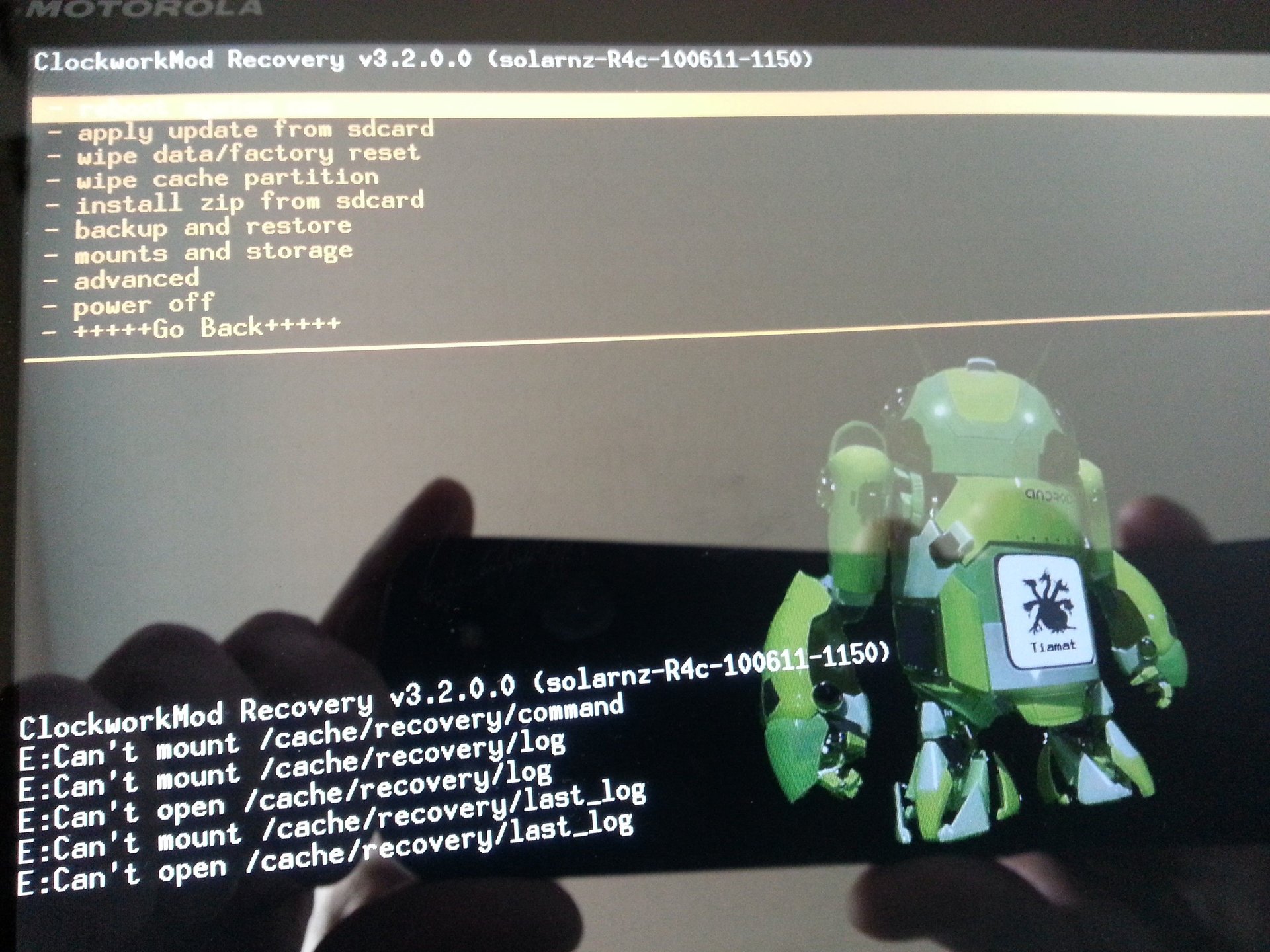

Nach einschalten meines CWM Recovery kommt diese Meldung...sehe Bild. Ist das normal?
Wenn ja bitte jetzt eine detaillierte Anleitung für mich und all die Anderen, die es nicht verstehen.

Also. Schau mal das du das recovery drauf bekommst.
Flash die TWRP. Je nachdem wo sie liegt "install zip from sdcard/extsd/" TWRP auswählen, flashen, fertig.
Dann zurück zu wipe data/wipe cache/wipe dalvik ggf.
Es geht im grunde dann in beitrag 2/nummer 5 weiter.
Viel genauer kann es nicht beschrieben werden.

Android2003, schaue mal. ich gehe auf install zip from sdcard, dann choose zip from sdcard, wähleTWRP BigPart, yes install. Es wird installiert. Es kommt Enjoy 1GB system and 512 mb cache. Install from sdcard complete.
Bin zurück gegangen, dann wipe data/Faktory reset danach wipe cache partrition und in advanced auf wipe dalvik cache. Doch bei dalvik cache passiert nichts.
Dann in advanced Reboot Recovery. Bildschirm ist schwarz und nichts passiert.
Dann schalt das ding mal aus, komplett. Versuche dann manuell ins recovery zu kommen. Schalte Xoom mal ganz aus... Dann Power + Vol. Up drücken. Danach Power bis an ist loslassen und 2-3 Sek. warten, dann kurz Vol. Down drücken, danach Vol. Up
Ansonsten weiss ich grad auch nicht weiter, ausser eine originalrom zu flashen und ganz von vorne zu starten.
