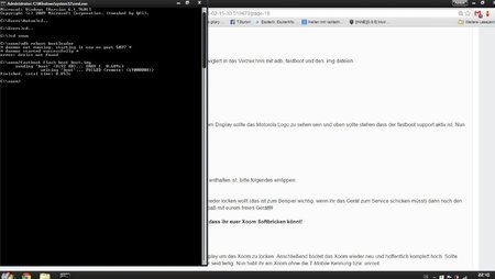

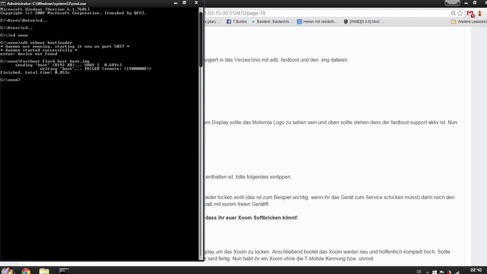

Projekt1.jpg leider wieder ein Fehler
error device not found
schau bitte mal ob der treiber installiert wurde
starte dein xoom im fastboot modus Lautstärke runter und power gleichzeitig bis irgend eine meldung mit fastboot kommt
an pc anschliessen
dann geh in die systemsteuerung - GeräteManager uns schau mal ob ein adb Interface instaliert wurde
wenn der treiber korrekt inst. ist dann xoom aus und wieder einschalten evtl in den recovery mod
und dann nochmal probieren ob das ding über
adb reboot bootloader
von sich aus in den fastboot mod geht

also ich habe jetzt das Xoom im Android Recovery gebe im schwarzen Fenster C.\xoom adb reboot bootloader ....error device not found
ok aus dem recovery gehts bei mir auch nicht in den fastboot
probier mal das xoom in den fastboot zu booten lautstärke runter und power und dann
versuchen das erste image zu flashen

Hallo Experten, heute habe ich wieder probiert, bei Befehl fastboot flash boot boot.img, habe ich am Tablet diese Meldung in rot bekommen:
Flashing allowed for partition system
Faild to process command error (0x19000000)
Ist was mit meiner Partition nicht in Ordnung?
Ist schon komisch, wenn ich
fastboot oem unlock, eingebe reagiert das xoom normal, dann nach akzeptieren kommt wieder eine Fehlermeldung Error: Failed to format UDA
Error while unlocking device

aber ich hab mir mal deine Screenshots angeschaut
du hast anscheinend eine BigPartRom installieren wollen ohne vorher eine entsprechende recovery zu installieren
was man vieleicht versuchen könnte wäre eine "TWRP 2.6.3.0 BigPart by R.A.H" zu installieren
