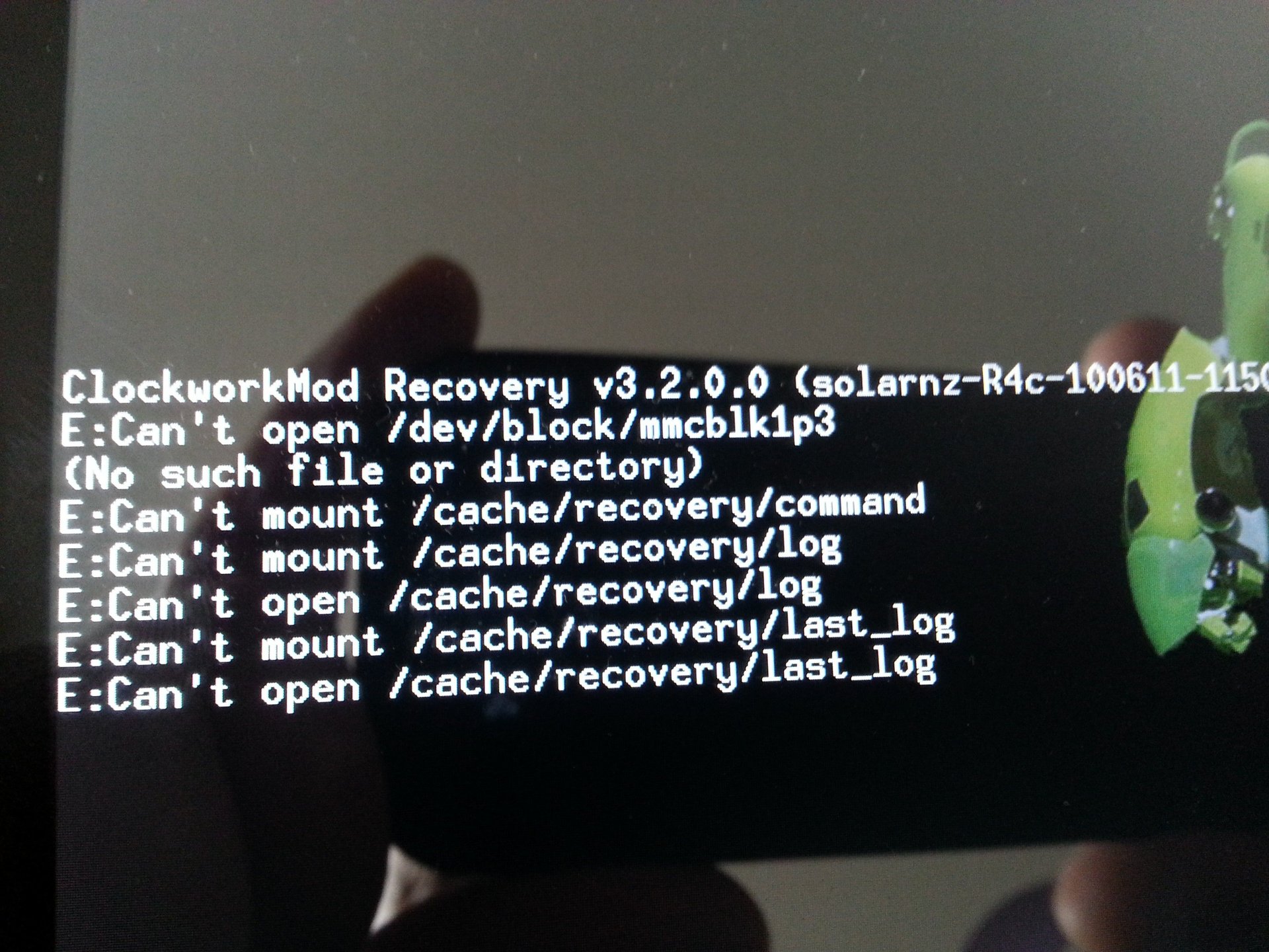

Hat alles nichts genutzt mit dem Recovery 6.0.2 ich komme immer auf meinen CWM 3.2.00 zurück aber mir fällt auf, wenn ich auf CWM umschalte (Affengriff) schaltet er sich ein aber untern kommt diese 20150619_192517.jpg Meldung: sehe Bild
Du musst zurück zur stock firmware. Flashe diese mit der Anleitung hier im Forum und du wirst sehen das es geht.
Ich denke es ist einfacher von der original Firmware zu starten.
Das geht auch viel schneller als ewig rumzubasteln und den fehler zu suchen.
Flash das originale ROM mit RSD.
Reaktionen: karant
diese müßte es sein H.6.1-38-1_Retail_Europe. Soll ich über CWM oder über ADB Interface
Über RSD Lite. Das howTo findest du hier im xoom forum
ich muß erstmal nach RSD Lite suchen, dann versuche ich es
Im Motorola Allgemein gibt's ne RSD-Lite Anleitung inklusive Downloadlinks
mit RSD Lite klappt es nicht....ich kenne mich damit nicht aus und über ADB Interface hat es angenommen bei Installation alle fragen mit JA beantwortet und bekam ich diesen Fehler:
Flashing allowed for partition boot
Flashing allowed for partition system
Faild to process command error (0x19000000)
Wieder nichts. In der Anleitung von SDLite steht was von XML datei auswählen, wenn ich aber auf H.6.1-38-1_Retail_Europe.zip datei gehe und Descopress only oder Decompress and start flashing für File properties (rechtes Fenster) kommt fehler: the compressed file you selected doesn`t contain any supported file. In Device Properties (linke Fenster) wird mein Fastboot angezeigt.
