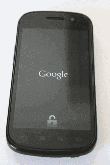

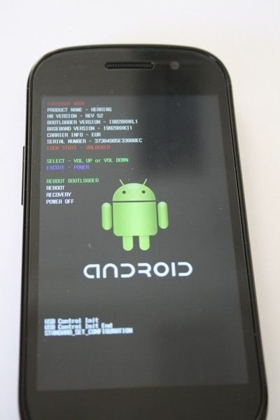

Hallo Leute!
Als erstmal, ja, ich habe die SuFu benutzt und ja, ich habe Google benutzt. Ich habe gestern 5h damit verbracht ;-)
Mein Problem: Wie die Überschrift schon sagt, hängt mein Nexus S. Ich habe es nach dieser Anleitung How to Root Nexus S or Nexus S 4G! [NEW][Mac|Linux|Win] gerootet. Danach Wipe (System, Cache usw..) und irgendwann in diesem Zeitraum ging irgendwas schief, kann also nicht sagen, was das eigentlich Problem ist.
Nun hängt das Gerät beim Starten und ich komm nicht weiter (Foto.) Ich habe versucht ein ROM zu flashen, was ja auch geht, trotzdem startet das Gerät nicht. Hat irgendwer eine Lösung dafür?
LG
Welche Rom wolltest du flashen bzw welche Version hattest du vor dem rooten?
Gesendet von meinem Nexus S mit der Android-Hilfe.de App
Wenn Du noch in die Recovery kommst, dann mach da mal ein Wipe/Factory Reset.
Hallo, also davor lief mein Nexus S ganz normal mit der offiziellen 4.0.4 und installieren wollte ich den Cyogenmod9. Aber ich vermute das Problem ging schon früher los, wo ich die SuperUser.zip installiert habe, danach habe ich auf Wipe System geklickt und dann irgenwann, hat es sich verabschieden.
Aja, Factory Reset habe ich auch gerade durchgeführt (zum xten Mal :)) Selbes Problem, bleibt wieder hängen.
LG
Du musst natürlich auch nach dem wipe die Rom installieren.weil ein wipe das komplette System löscht.kein System=kein booten
