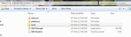

Ich habe die Datei runtergeladen. So wie angegeben.
Unter
http://dl.google.com/android/android-sdk_r10-windows.zip
Wenn ich diesen dann entpacke habe ich nur das Verzeichnis die im Screenshoot zu sehen sind.
Das Verzeichnis platforms ist auch leer.
Habe ich irgendetwas übersehen?

starte mal den sdk-manager und lade den rest der sdk runter.
Reaktionen: RootPane
Ohh das hat geholfen!! Danke!
