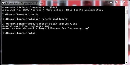

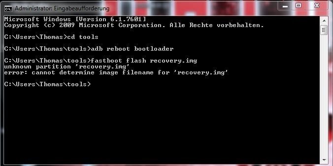

Fehler im Befehl, schau dir mal bei der Anleitung Punkt 5 nochmal ganz genau an!
Der Befehl muss heißen:
Code:
fastboot flash recovery "namedesrecovery".img
"namedesrecovery" durch den Namen deiner Recovery Version ersetzen, welche sich im selben Ordner wie die Fastboot.exe befinden muss.
PS: gerade wenn man das das erste mal macht und keinerlei Erfahrung mit den Befehlen hat, sollte man die immer nochmal genau abgleichen, wenns dumm läuft kann man viel kaputt machen!
Reaktionen: hausmeisterxl

hausmeisterxl schrieb:
Hallo,hallo habe am Wochenende mal wieder fleißig an meinem Nexus rumgebastelt und mir "ausversehen" das offizelle Update von 4.0.4 eingefangen.
Jetzt wollte ich meine Root Rechte wieder herstellen und bekomme immer folgenden Fehlermeldung (siehe Anhang)
Bin nach dieser Anleitung vor gegangen https://www.android-hilfe.de/forum/...4-0-rooten-step-by-step-anleitung.103544.html
Mfg hausmeisterxl
lautet der Befehl nicht: fastboot flash recovery recovery.img ?
Ja und damit hat er sein Problem vor 2 Tagen schon gelöst!
