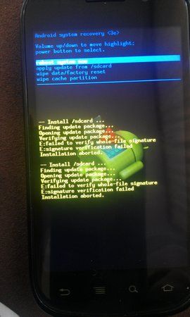

Geht nicht !
Bekomme immer fehler meldung.
bild im anhang

Ich dachte du rootest nicht zum ersten mal... die Datei mit dem CWM Recovery flashen,
-Wipe Cache
-Wipe Dalvik Cache
-install .zip
-fix permissions
würde auch nicht schaden!

komme zwar in den recovery mode , keine ahnung ob der richtig ist . da steht reboot system now , apply update von sd , wipe data factory reset, und wipe cache partition .
habe auch dann die zip datei auf die sd kopiert und wollte dan das update starten , ging auch soweit , dann kam E: failed to verify whole file signature
installation abgebrochen .

Welches recovery hast du denn?Stock oder cwm?
Gesendet von meinem Nexus S mit der Android-Hilfe.de App
Irgendwie schreibst du da etwas verwirrend...
Ist dein Bootloader offen (offenes Schloss gleich nach dem Booten unterhalb des Google Logos)?
Dir fehlt nämlich das Custom/ CWM Recovery.
Du hast die .zip versucht in Stock Recovery zu flashen, das kann NICHT gut gehen.
Wenn dir was nicht klar is lies dir die Anleitungen durch, auch wenn 2.3.X dabei steht, Bootloader unlocken und CWM Recovery flashen geht noch genau so!
