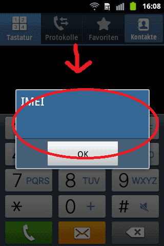

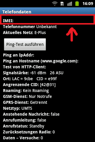

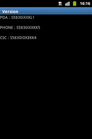

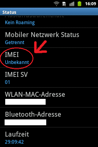

bei meinem Ace-I (~GT-S5830I) ist meine IMEI weg. Ich habe auch schon stock rom geflasht.
hier ein paar screenshots (im anhang).
Danke für Hilfe.
lg. lee0xp

Was hast Du denn zuvor mit Deinem Gerät getan? Schließlich verschwindet so eine IMEI ja nicht aus heiterem Himmel. ;)
ich hab vorher cyanogenmod 7.2 rc 4 gehabt da es mir nicht gefallen hat, hab ich wieder stock rom gemacht, nun ist die imei weg. (in cm7.2 war die imei da)
nun ist sie weg und ich weiss nicht weiter.
Eigentlich kann ich Dir nur dazu raten, erst mal eine aktuelle Version der (Gesamt)Software zu flashen, und möglichst auch eine, die nicht unbedingt für Südosteuropa vorgesehen ist. ;) Z.B. die GT-S5830I_XXMJ2_XXMJ1_ORSLK1_home, eine 2.3.6er vom 11. Okt. 2013.
