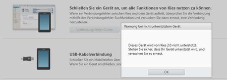

Hallo an Alle, da bekanntlich der Speicher beim Ace klein ist, wollte ich bei einigen Apps "Daten löschen". Blöderweise hab ich das auch bei Kontakten getan. Daraufhin hab - nach Hinweis irgendwo im Forum - mein Handy abgedreht und wieder aufgedreht, nun sind die Kontakte, welche ich auf der SIM gespeichert habe wieder da, hurra. Wollte daraufhin mittels Kies die kompletten Kontakte wieder synchronisieren, allerdings lässt sich das Handy nun - nach mehrmaliger Verbindungsfehlersuche - nicht verbinden.
2 Fragen nun:
a) was ist zu tun, dass sich das Gerät wieder verbinden lässt, habe bei Kies nichts zielführendes gefunden
b) sollte das dann klappen, ist das Kontakt App dann wieder da? Ich ersuche euch nun um Unterstützung, nachdem ich die letzten 2 Stunden erfolglos am Werken bin. Vielen lieben Dank und LG
