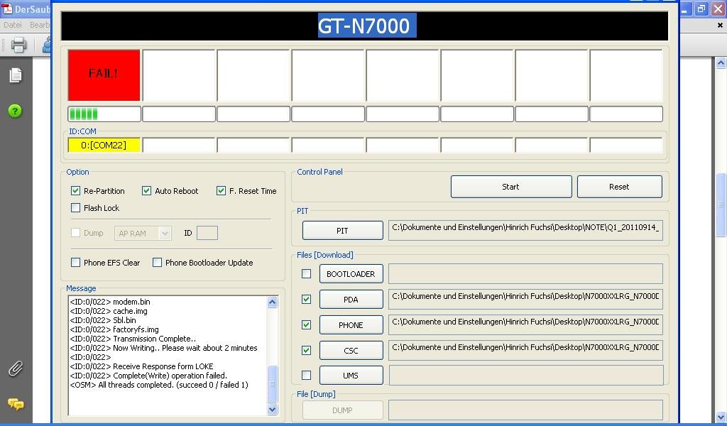

Hey Leute,
ich hab´s dann jetzt also auch mal probiert ... mit der Hilfe der PDF "DerSauberGuide" hab ich logelegt - sah auch echt alles erst noch ganz ok aus - bis ich ROT sah?!
Ich glaube beim PDA, PHONE, CSC liegt der Fehler - habe dort in alle 3 Fällen die Datei:
N7000XXLRG_N7000DBTLRG_N7000XXLRB_HOME.tar.md5
eingefügt ... ist das korrekt oder weiß einer von Euch auf Anhieb wo mein Fehler liegen könnte? Tschuldige, aber im Moment "hängt´s" irgendwie etwas :-(
1. Du hast die LRG-Firmware genommen, nimm lieber die LRK.
2. Im Guide ist genau beschrieben, dass man die Datei nur bei PDA einfügen muss und von PIT wird bei ICS nichts erwähnt.
3. Dann klappt es auch ... ;)
Hast du auch noch einen Downloadlink vom LRK?
Und in der PDF steht aber:
Schritt #4: das PIT-File dem Bereich PIT zuweisen, damit ist automatisch Repartition aktiv
Aber ich kann das Feld "PIT" auch gerne leer lassen und bei PDA PHONE CSC kommt überall die identische LRK hinein?
Nein, das steht im ersten Teil, in dem man auf die LC1 2.3.6 Gingerbread, also ein dreiteilige Firmware, zurück geht. Im zweiten Teil, eine einteilige ICS-Firmware, steht davon nichts. Also LRK nur bei PDA einfügen, nichts bei PHONE und CSC ! Und PIT + Repartition leer lassen.
Hier die aktuelle Guide-Version mit den korrekten Download-Links: https://www.hidrive.strato.com/lnk/Z6uxYFn9
