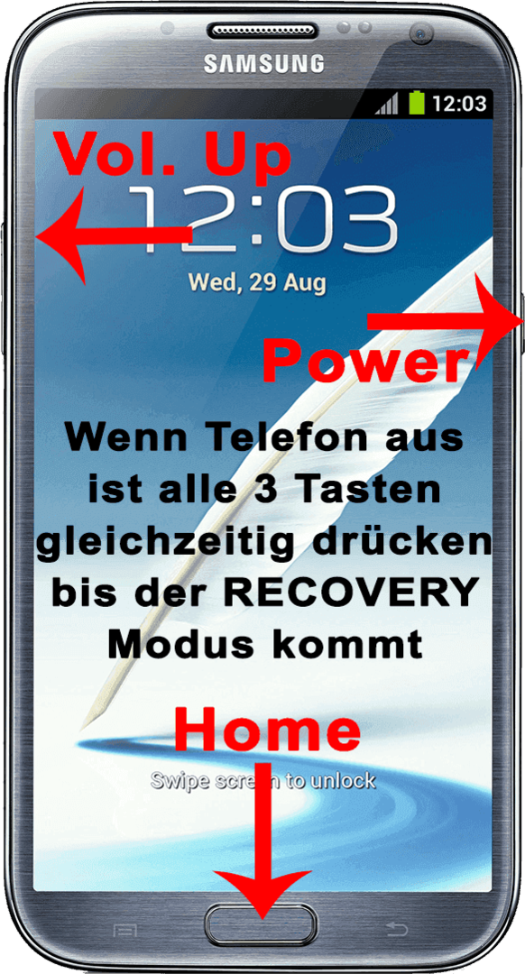

1. Schalte das Telefon mal aus. Dann neu starten.
2. Wenn Punkt 1 nicht klappt, nochmals ein Factoryreset durchführen.
Da es ja so nicht mehr hochfährt musst du den Affengriff anwenden und dann im Stock-Recovery den Factory-Reset durchführen.
EDIT: Achja.. Und es kann auch manchmal schon ein paar Minuten dauern bis es neu bootet..... Ruhig mal 5min-10min warten.
Anbei ein Bild , falls du nicht weiß was der "Affengriff" ist.
Anklicken zum Vergrößern
Sufu habe ich benutzt, leider recht erfolglos.
Der Affengriff ist ebenso erfolglos. Auch wenn ich das Handy damit starte geht es nach dem Samsung-Schriftzug in den,
ich nenne es mal Updatemodus, sprich dahin wo ich vorher auch war.
Halte ich die Tasten länger gedrückt, geht das Handy wieder aus und nach einer Weile wieder dahin..
Sicher dass du Vol + und nicht aus Versehen Vol - drückst?
ja, ziemlich sicher. Ich habs aber auch mit der vol- versucht, da passiert nichts anderes
Tante Edith sagt: Nochmal mit dem Vol- versucht und siehe da, ich komme in den Modus für die Custom OS. Mal sehen obs irgendwann mit der anderen Taste funktioniert ^^
Edit 2: Bei Odin wird es auch erkannt. Würde es etwas bringen, wenn ich es Flashe? Daten sind keine wichtigen mehr drauf, daran sollte es also nicht scheitern.
Du sollst erstmal nur einen Factory-Reset durchführen. Nicht einfach neu starten wenn du im Recovery modus bist. Wenn das alles nicht geht, kannst du immer noch flashen.
Reaktionen: MichelFell
