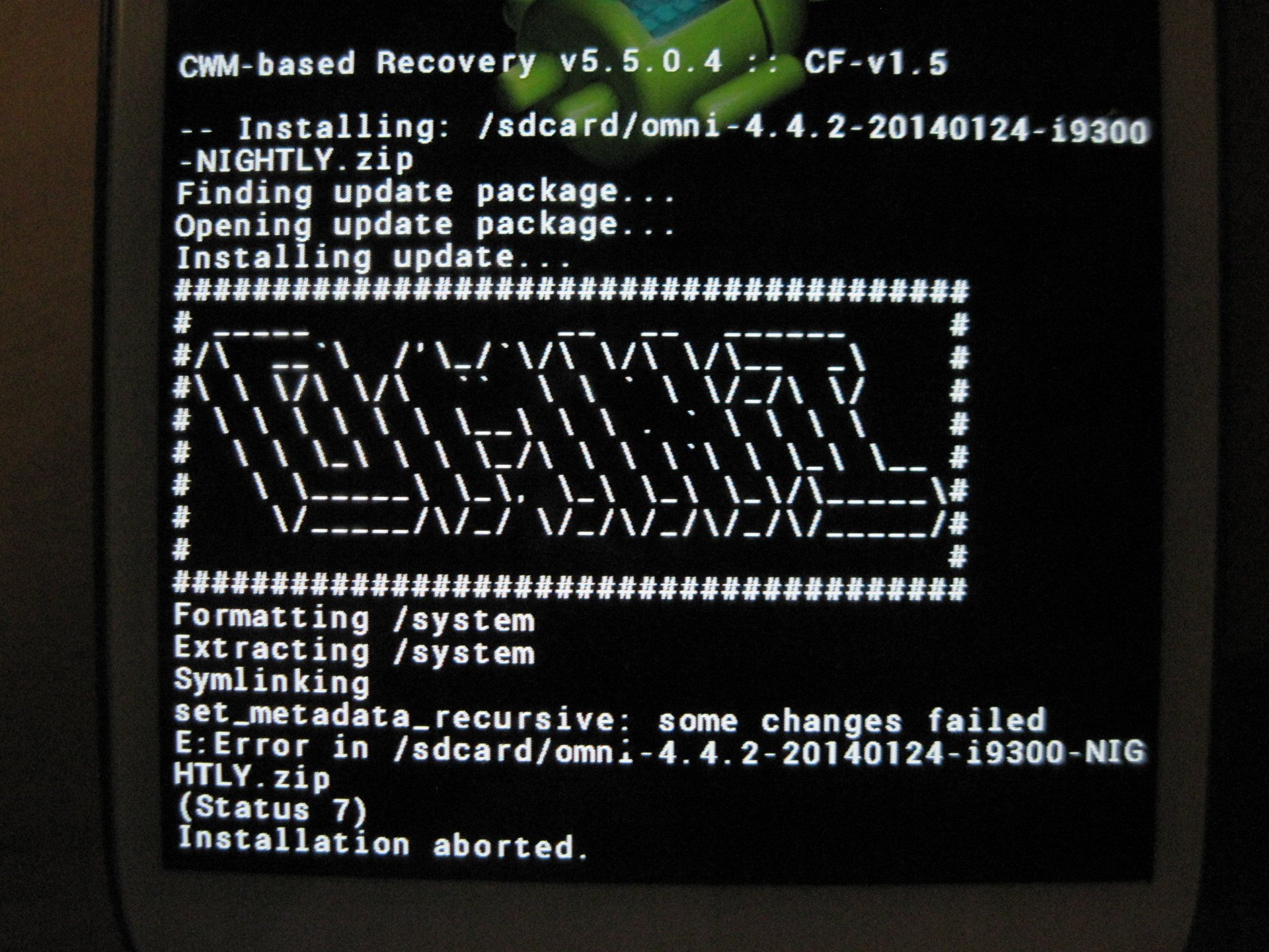

Hallo und guten abend Leute...ich bin total verzweifelt,kann mir jemand bei diesem Problem helfen?(siehe Bild):confused2:
wollte einfach nur das angebotene Update machen,seitdem geht garnix mehr...

@Marciellago86: Zu Status 7 findet sich reichlich im OMNI Thread. Generell kann ich dir die Empfehlung geben, dass du Flashanleitungen präzise befolgen solltest.
Ist es noch zu retten?
Klar. Wie gesagt, im Omni Thread. Einfach nachlesen. Nachfragen ist nicht nötig. Lesen ist viel wichtiger - es wäre auch besser gewesen, wenn du das vorm Flashen schon getan hättest. Dann hättest du die Situation einfach vermeiden können.
puh..okay...vielen dank...na dann such ich mal...:thumbup:
