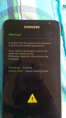

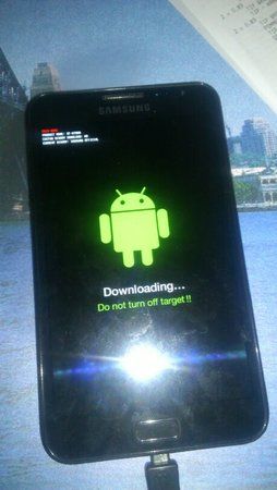

hallo ich hab da ein großen problem :sad: und zwar hab ich heut morgen kurz telefoniert und nach dem telefonieren ist mein handy abgestürzt seit dem zeigt er mir die 2 sachen ich hoffe mal das mir einer helfen kann bzw. wie ich mein handy retten kann. muss aber auch sagen das ich nicht viel ahnung hab:confused2:
danke schon mal im vorraus
