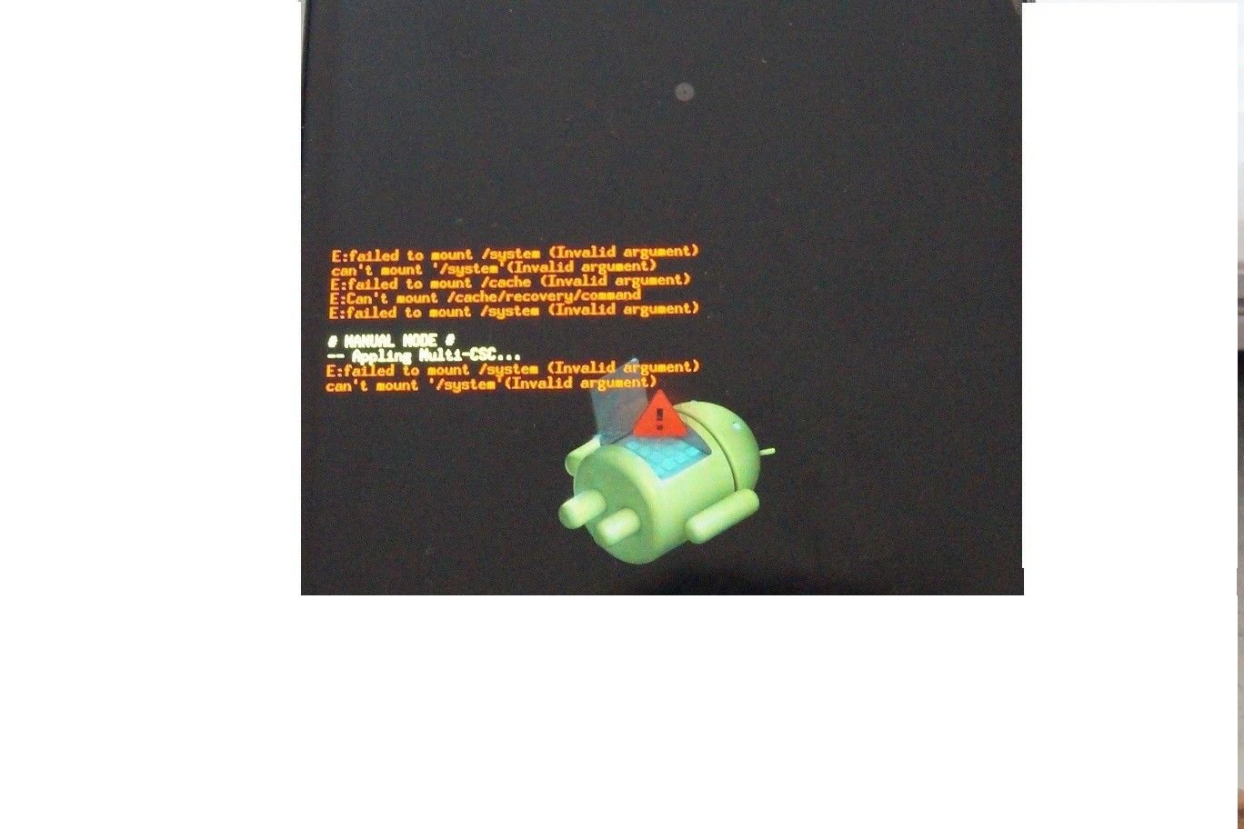

Der Recovery Modus erscheint 1 Sekunde lang mit roter Beschriftung und liegenden Android,

Ein Bild vom Recovery Modus

Also im Moment ist da gar nichts vernünftiges geflasht. Du kannst es noch mal mit einer drei- oder vierteiligen Firmware mit PIT und Repartition probieren. Aber es muss sichergestellt sein, dass die USB Verbindung sauber funktioniert.
