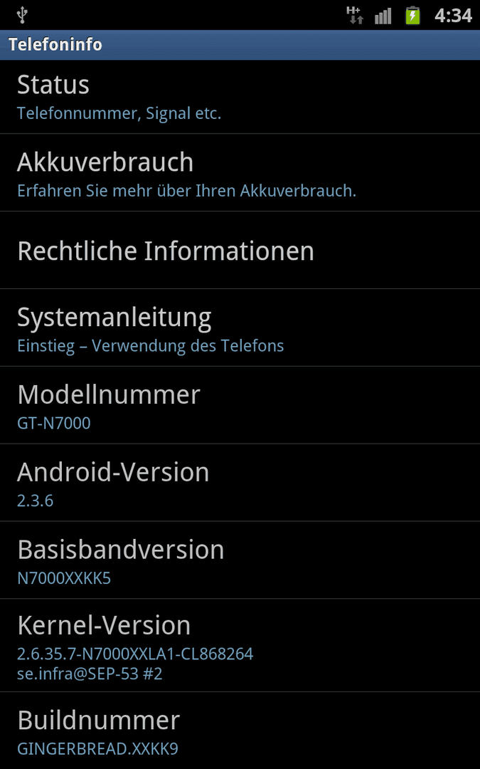

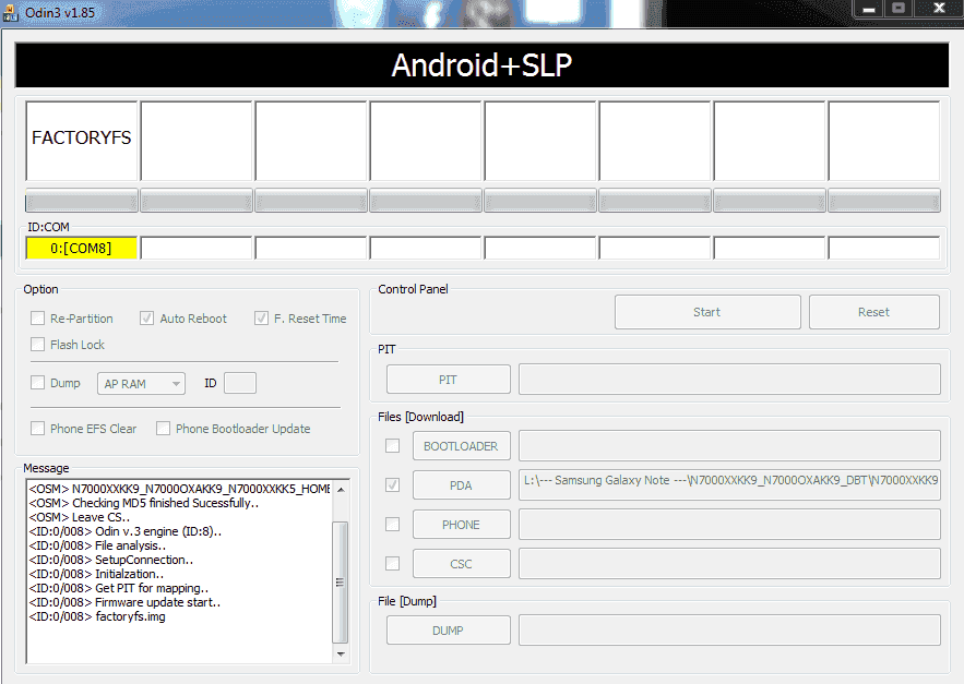

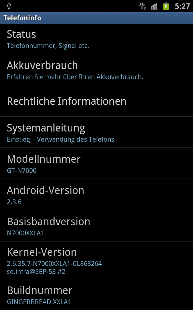

So gehe ich vor, ohne Erhöhung des Counters:
cargo schrieb:
Flash per Odin zurück auf die XXKK9.
Dann mit dieser hier rooten und Recovery installieren: CF-Root-SGN_XX_DBT_KL7-v5.0-CWM5.rar
Anschliessend, ist die KK9 gerootet mit CWM Manager und Recovery.
Nun diese CustomROM per CustomRecovery flashen: KL7+CF-Root+deodexed+zipalign.zip
Diese ist nur gerootet deodexed und zipaligned, Rest absolut Stock.
Danach habt die fast originale XXKL7 gerootet und installiert.
Der binary Counter wird nicht erhöht.
Damit es so bleibt, weitere CustomROMs nur per CustomRecovery flashen.
Fertig.
Mit dieser Vorgehensweise, habt ihr anschliessend eine gerootete Stock XXKL7 ROM.
Für die neuste XXLA1, so vorgehen:
Falls eine aktuell ROM installiert ist, ohne Rootrechten:
- per Odin zurück auf die XXKK9 flashen
- diesen Kernel mit CWM Recovery flashen (not-rooted-yet.bat auswählen) (Quelle)
- diese StockROM flashen: Stock ROM mit Root, deodexed, zipalign NO Wipe (Quelle)
- danach nochmal diesen Kernel mit CWM Recovery flashen (wieder not-rooted-yet.bat auswählen)
Wenn gewollt, mit *#272*IMEI Eures Gerätes# den CSC Code wieder auf DBT stellen.
Fertig.
Die neue XXLA1 StockRom gerootet.
Bilder:
1. Einstellung Odin für XXKK9
2. nach dem ersten mal XXLA1 Kernelflash
3. fertig
