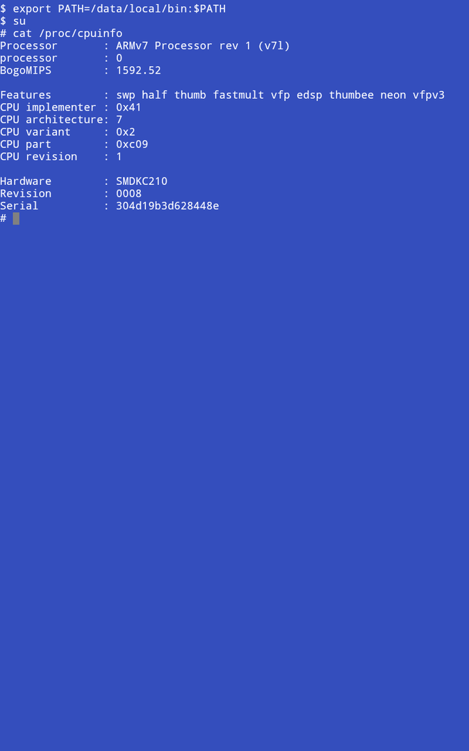

Update und auch Quadrant zeigt bei mir 2 an:
1) Mit dem Ergebnis vom quadrant muß ich noch mal schauen...
2) Also, CF-Bench zeigt 2 cores an, aber qudrant bleibt bei 1! Das sieht krumm aus. Kannst Du bitte mal mit einem "cat /proc/cpuinfo" auf deinem Note schauen, ob er dir zwei Eintragsgruppen - eine für prozessor 0 und eine für prozessor 1 - zeigt.
Vielen Dank.
Vielen Dank.
Komisch /proc/cpuinfo zeigt bei mir wirklich auch was komisches an.
Also auf meinem Rechner sieht das anders aus bei mehreren CPU's
Aber lass uns das mal in einen anderen Thread verlegen.
Yepp, wohin?
Edit: Wohl nicht nötig, der zweite Core wird einfach abgeschaltet. Habe mich mal per SSHDroid auf's Note verbunden und "cat /sys/devices/system/cpu/cpu[01]/online" ausgeführt. cpu0 ist immer online, cpu1 bei bedarf z.B. wenn ein Bench läuft. Und "cat /proc/cpuinfo" zeigt bei aktiver cpu1 die erhöhten Bogomips.

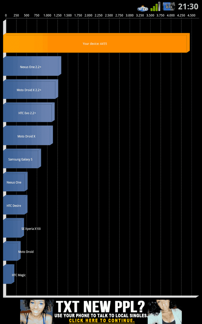

Phoenyx schrieb:
Also beim Quadrant Test kann irgendwas nicht stimmen da habe ich bei anderen Rom's über 4500 bei 1400 Mhz
Okay, noch mal quadrant mit lulzactive "inc_cpu_load" auf 60% zurück (Standard). Fahre sonst mit 100%, also pump_up auf nächste Freq erst bei voller Auslastung der CPU in der aktuellen Freq. Scheint für quadrant evtl. einen Einfluß gehabt zu haben.
