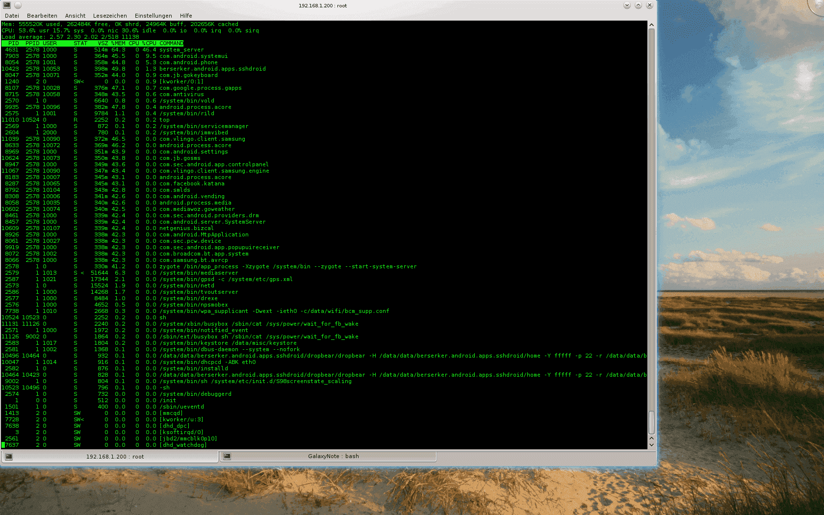

Ich fahre bei mir den AbyssNote-2.6 und habe zwischendurch auch das Gefühl, das der Akku Sprünge macht. Ich habe mich mal per "ssh" auf mein Note verbunden und in einer shell mal ein Weilchen "top" beobachtet, während nichts wesentliches auf dem Note lief (siehe Note-Scree-Active.png). Hierbei hatte SSHDroid den höchsten CPU Anteil (zw. 5-8%), was ich auch so erwartet hatte. Sobald aber auf dem Note der Bildschirm durch den ScreenSaver aus geht, springen die Prozesse "system_server" mit 40-50%, "com.android.systemui" mit 9% und "com.android.phone" mit 5% nach oben. SSHDroid liegt dann nur noch so bei 2-5%. Was das Note während des ScreenSave da so treibt, ist mir nicht klar. Sobald ich die Hometaste betätige, ist der Zustand wieder "normal" - wie im Bild1.

Allerdings zeigt mir "cpuspy" ein anderes Problem: Wenn ich das Note in den ScreenSaver laufen lasse (2min), dann geht das Gerät nicht in den deep sleep, sondern zieht die CPU überwiegend auf 1400 MHz!!!
Ich habe jetzt mal den Abyss durch FM-1.5 ersetzt, "cpuspy" zeigt mir aber das gleiche Verhalten an. Laufende Apps kann ich nicht entdecken, bleibt also die Frage was den CPU boost auslöst. Ist klar, das ich sonst zuschauen kann, wie der Akku leer wird.

Yepp!!!!
Hatte ich vor'n 30min schon rausgenommen, hatte nur so ein Gefühl dass das Phänomen damit zusammen hängen könnte.... Und ich habe schon mal nach "Energiesparen" gesucht und deinen Eintrag gefunden! :scared:
Habe jetzt gerade mal in cpuspy geschaut: 15min im Screensaver => 7% 1400MHz, 90% 50MHz. Bin gerade am Laden - vermutlich deswegen kein Deep sleep.
Werde jetzt gleich mal die Gegenprobe machen und Energiesparen aktivieren.
EDIT: So, der Gegentest hat es bestätigt!!! Wenn die Einstellungen Energiesparen wieder aktiv sind, geht das Note beim ScreenSave NICHT in den deep sleep, SONDERN verballert die CPU mit voller Geschwindigkeit!!!
Mit Energiespeichern wieder raus und kein Laden geht das Note sauber in den deep sleep. :)

@frabe8378910
das Problem liegt nicht am Kernel sondern an der "CRT" Animation, die in den meisten Custom Roms eingebaut ist.
Frank_M hat den Fehler auch bestätigt.
Das einzige was hilft, ist diese Animation zu deaktivieren oder auf Energiesparen verzichten.
Den Eintrag zu dem CRT findest man hier:
framework-res.apk\res\values\bools.xml
Code:
<bool name="config_animateScreenLights">[COLOR=DarkRed][B]false[/B][/COLOR]</bool>
Einfach von "true" auf "false" stellen und schon funktioniert das Energiesparen bzw. der Deepsleep wieder.
