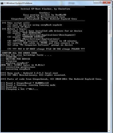

Ich bekomme leider kein root. Kies habe ich jetzt 3 mal installiert aber bei mir sieht es immer so aus wie auf dem Bild.
Hmm sieht doch eigentlich gut aus. Hast du lang genug gewartet?
Der Vorgang dauert ein paar Minuten.
Reaktionen: jasim
Ich konnte es mal wieder nicht erwarten. Es dauert halt ein paar Minuten.
