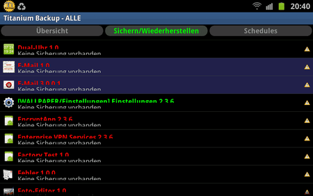

So, nun habe ich auch Root. Mir geht es in erster Linie darum Samsung-Apps zu freezen.
Titanum Backup ist installiert, allerdings funktioniert es nur mit der Donate Version. Die Schrift ist jedoch kaum zu erkennen, wie man auf dem Bild erkennen kann? Unter Einstellungen oder Optionen habe ich nichts für die Schriftart gefunden?
Hast du die DPI verändert?
Nein, alles so gelassen wie es voreingestellt war.
