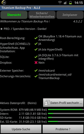

* Das Gerät startet dann neu und ihr habt Root Rechte
Danke nochmal an alle die hier beteiligt waren!
Reaktionen: Lubos, beafraid, Handyschreck und 35 andere
walda schrieb:
ich habe soeben ebenfalls mein Galaxy Note gerootet! :scared:
Danke.
Frage: das scheint ja ein neues Verfahren zu sein, hinterlässt es sichtbare Spuren beim Booten, also Flashcounter erhöht o.ä.?
Nein, da kein neuer Custom Kernel geflasht wird.
Ich habe auch Root auf meinem Note :thumbsup:
Vielen,vielen,vielen Dank:laugh:
