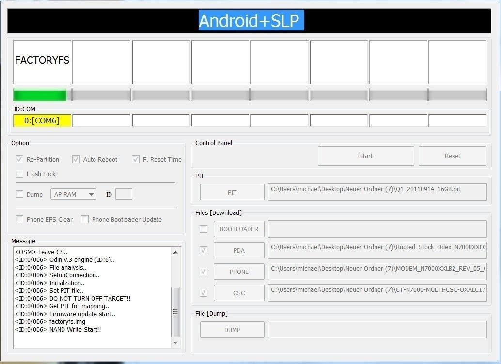

naja mir bringt es nicht viel wenn ich in dl mode komme wenn ich nichts damit anfangen kann.
die 3 er KK9 finde ich nicht jetzt noch mal die 3 er lc1 mit pit versucht.
kies alles aus, virenscanner aus, und als admin gestartet.
bleibt natürlich stehn habe mal ein bild gemacht.

also ich kann mit Odin flashen nur bleibt er bei ca 90% stehen, egal welche rom, auch 3 teilig geht nicht.

Ja, mit pit und CF Kernel. Lade Dir mal Odin 1.87 runter. Wer weiß, vielleicht ist ja die Odin Installation korrupt, wenn es immer bei 90% hängt.

also mit Odin 1.87 habe ich jetzt die LC1 geflasht und bleibt quasi an gleicher stelle stehen wie die anderen.
Ja. Hat es mit Sheep nicht geklappt?
