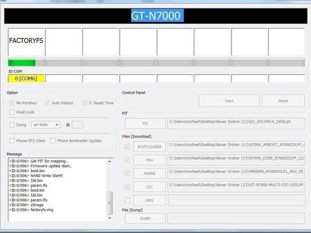

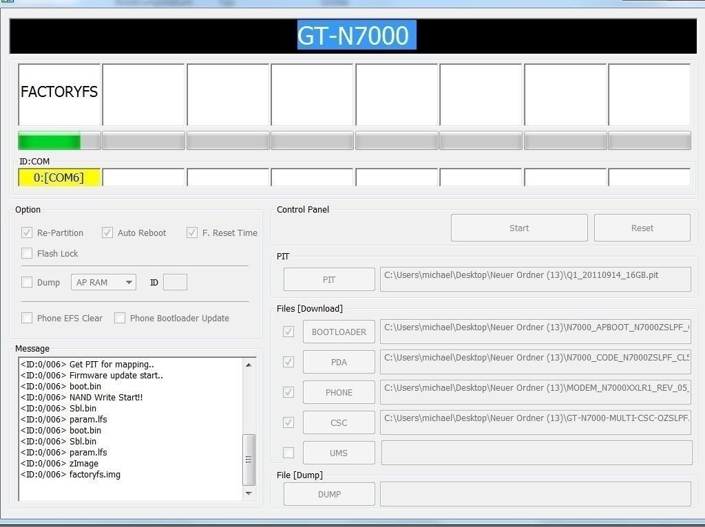

also habe es mal so wie aufn bild gemacht zurvor aber die die cwm das ist doch der kernel? drauf gemacht
danach wie auf den bild
bleibt auch wieder stehn
<ID:0/006> Added!!
<OSM> Enter CS for MD5..
<OSM> Check MD5.. Do not unplug the cable..
<OSM> Please wait..
<OSM> N7000_APBOOT_N7000ZSLPF_CL558430_REV02_user_low_ship.tar.md5 is valid.
<OSM> N7000_CODE_N7000ZSLPF_CL558430_REV02_user_low_ship.tar.md5 is valid.
<OSM> MODEM_N7000XXLR1_REV_05_CL1144476.tar.md5 is valid.
<OSM> GT-N7000-MULTI-CSC-OZSLPF.tar.md5 is valid.
<OSM> Checking MD5 finished Sucessfully..
<OSM> Leave CS..
<ID:0/006> Odin v.3 engine (ID:6)..
<ID:0/006> File analysis..
<ID:0/006> SetupConnection..
<ID:0/006> Initialzation..
<ID:0/006> Set PIT file..
<ID:0/006> DO NOT TURN OFF TARGET!!
<ID:0/006> Get PIT for mapping..
<ID:0/006> Firmware update start..
<ID:0/006> boot.bin
<ID:0/006> NAND Write Start!!
<ID:0/006> Sbl.bin
<ID:0/006> param.lfs
<ID:0/006> boot.bin
<ID:0/006> Sbl.bin
<ID:0/006> zImage
<ID:0/006> factoryfs.img
