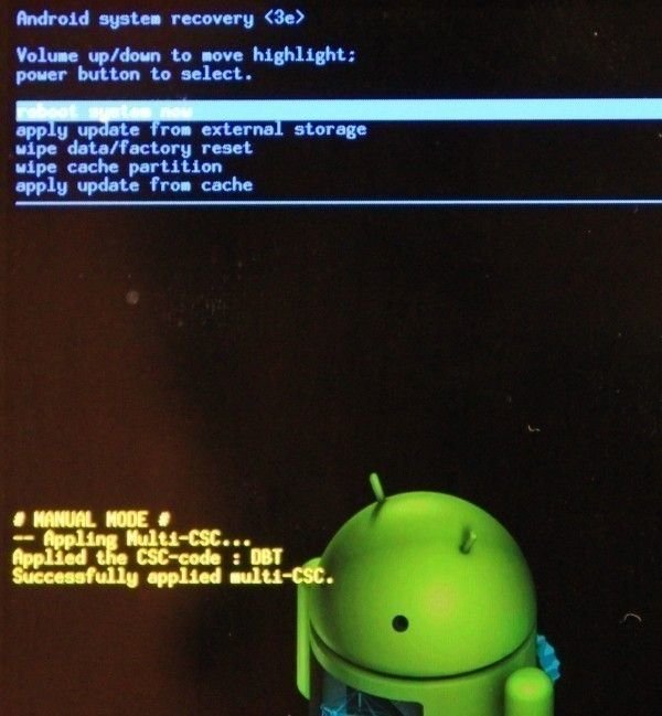

nur CWM und AbyssNotekernel42 sind mal wieder weg dafür habe ich es jetzt wie auf den bild

Das Bild ist das originale Wipe und updatemenü. Ohne CWM.
Ich stimm Oibaf zu das du mit allen wipes die das Menü anbietet auf der sicheren seite bist.
Nicht verwundert sein, rollen geht nur mit Volume down, also nicht in beide Richtungen und bestätigen mit der Home Taste. Ist gewöhnungsbedürftig.
Und den Akku vollmachen ist sicher das beste für den Moment, wie gesagt, meine Eile ohne Rücksicht auf den Akku war ein €25.- "Vergnügen" und viel Schweiss und bangen.
Gruss Didi
Versuch mal jetzt den wipe. Wie unhold schon sagte ist dass dass originale Menü. Vielleicht hast du ja noch mal Glück gehabt..:thumbup:
Gesendet von meinem GT-N7000

aber was bringt mir das jetzt wenn ich da jetzt alles an wipes mache.
das habe ich ja alles schon mal mit CWM gemacht, denoch bleibt immer das problem das er bei odin abricht bzw nicht weiter macht bei ca 70 bis 90%
oder soll ich jetzt einmal alles an wipe machen in DL modus gehn und mit odin noch mal diese datein drauf machen ?

gut ok mache jetzt erst mal nur wipe
Du sagtest doch das deine wipes viel zu lange Bräuchten. Wenn sie jetzt ohne Probleme und schnell durchlaufen geht vielleicht Odin wieder oder vielleicht kannst du sogar booten...

also das wipe data factory ist er bei seit gut 4 minuten dran dann einfach neustart.
wipe cache partition hat er in 15 sekunden gemacht und ist dann wieder normal im menü.
ich mache nochmal data factory.
steht also auch schon wieder gut 3 minuten wiping data
formating /data
aber wie gesagt er kann nicht hoch fahren da ist nur ne halbe ICS also die lpy drauf ;-)
Der ursprüngliche Beitrag von 16:36 Uhr wurde um 16:38 Uhr ergänzt:
edit also bei wipe data factory legt er nach paar minuten neustart hin, dann kommt samsung logo mit galaxy note und nichts geht mehr
