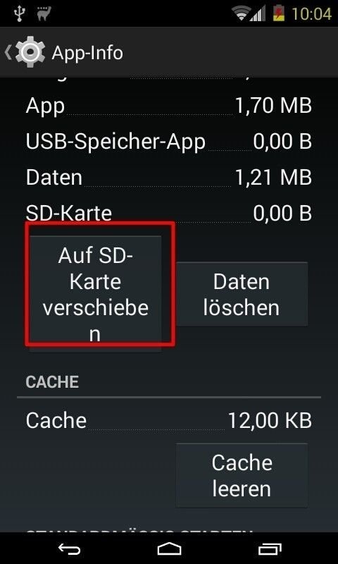

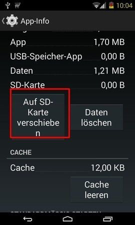

Eine letzte Frage noch: Im Handy bekomme ich 2 Speicher angezeigt, einen mit 1,3GB frei wo das System usw. drauf ist und einen mit 4,9GB der so ziemlich komplett frei ist.
Ich hatte mir zum Test mal ein Spiel runter geladen welches sich in den ersten Bereich installiert hat. Wo kann ich im Handy einstellen, daß sich das Programm in den größeren Bereich installiert?
Ansonsten läuft alles super, wenn auch sehr sehr klein... ;-)
Hallo Calimero,
das fon hat 8GB wovon -wie gesehen- effektiv nur rund 6.x GB beim user ankommen.
Der Rest geht drauf für Kernel, System, EFS und andere Datenbereiche, die erstmal betriebssystem-unabhängig sind.
die 1.4GB sind die sogenannte "data"-Partition
die 4.9GB sind die sogenannte "(interne) sdcard"-Partition
Die Android-Architektur ist grundsätzlich so, dass sich die Apps in den "data"-Bereich installieren.
Um die Apps auf die sdcard zu transferieren mußt du in der App-Verwaltung die jeweilige App gezielt auf die SD-Karte verschieben.
Reaktionen: calimero99
Hallo magic, vielen Dank für Deine Hilfe - jetzt ist alles klar!
