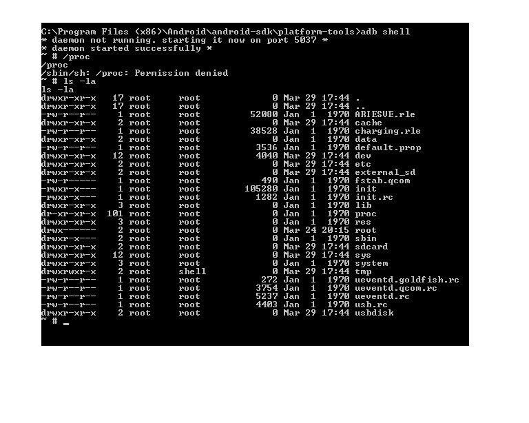

das "Grundproblem" besteht darin das ich davon keine Ahnung habe und dich Angst habe das Teil komplett zu bricken da ich noch 9 Monate Restgaratie habe.
Der ursprüngliche Beitrag von 18:43 Uhr wurde um 18:50 Uhr ergänzt:
jetzt steht da:
* daemon not running. starting it now on port 5037 *
*daemon started successfully *
das ist gut tipp mal ein:
ls -la [Enter]
dann siehst du wo du bist

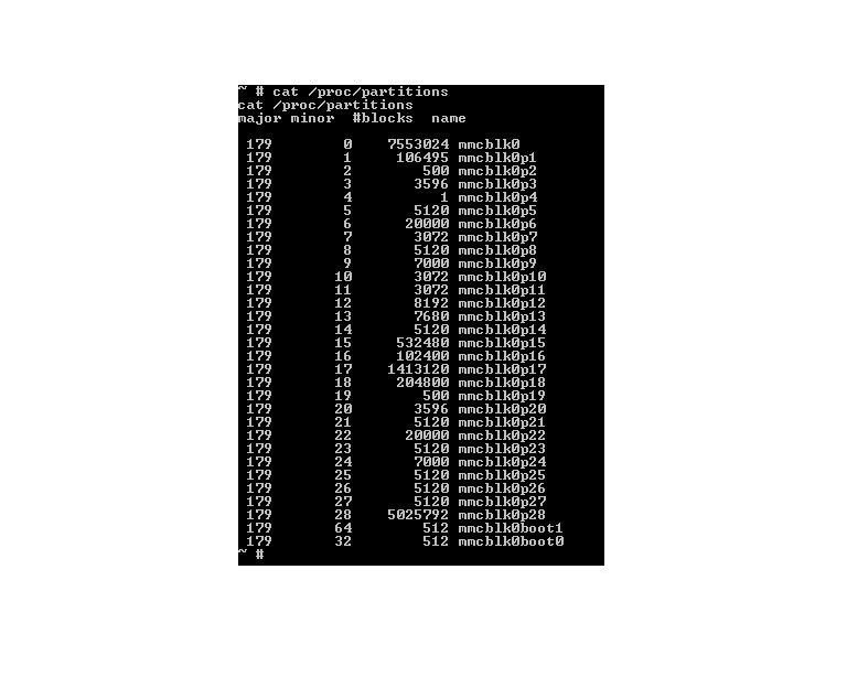

tipp ein:
cat /proc/partitions
wieder Entertaste am ende der Zeile
so jetzt siehst du ne lange latte an Text :D
vergleiche mal die werte mit diesen hier:
[Tut][I9001] How To Repartition Brocken Partitioned I9001 devices - xda-developers
der 2te Thread ganz oben such am besten /system raus was sich ja nicht formatieren lässt:
179 15 532480 mmcblk0p15
sind die werte ( vor allem der 3te 532480 gleich?
schaut irgendwie anders aus... aber nach den ausführungen von SilverFx14 bin ich doch skeptisch

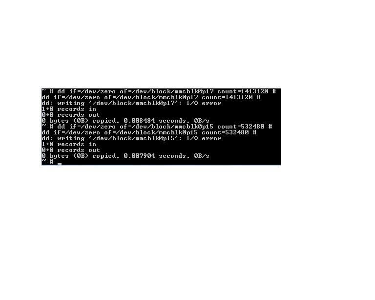

Das ist doch schonmal gut :) die partitionen nicht zerschossen :)
wenn du jetzt eintippst ( oder c&p ):
dd if=/dev/zero of=/dev/block/mmcblk0p17 count=1413120 # formatierst du /data
dd if=/dev/zero of=/dev/block/mmcblk0p15 count=532480 # formatierst du /system
checks aber nochmal mit den werten aus deinem letzten screenshot (#35)
irgendwie passiert da garnichts...
gut solange nichts passiert arbeitet es... nur nichts verändern ( finger weglassen bis wied er die # kommt)
und jetzt?!?
