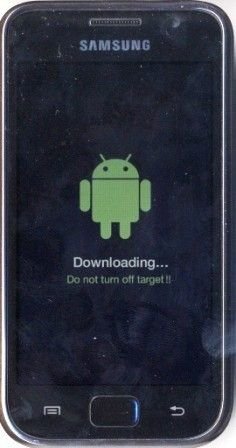

Bei mir kommt bestenfalls das grüne Androidmänchen mit: Downloading ...
Do not turn off target !!
Na... und jetzt ?

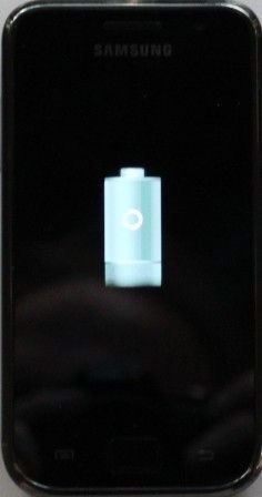

Frage: Was hat die graue Batterie zu bedeuten ? Das Smartphone ist ja voll aufgeladen !

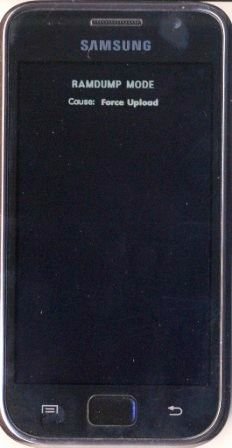

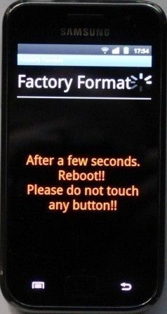

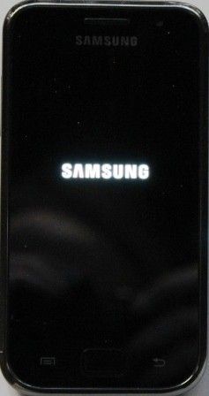

"Downloading" ist der Download Modus, den benötigt man aber zum flashen einer Firmware. Somit ist das schonmal die falsche Tastenkombination...
Dieses Logo brauchst du ->

Bild 1 (Batterie)
Es wird geprüft ob eine Batterie da ist, die wird auch nach ner Zeit grün, bis zur aktuellen Füllmenge des Akkus.
Sollte man aber auch selbst merken
Blld 2
Ramdump Modus, völlig uninteressant (für uns), befrage Google dazu wenn du was genaueres wissen willst.
Bild 3:
Factory Reset nach Codeingabe, interner Speicher wird komplett gelöscht
Bild 4:
Das Samsung Logo! Kommt beim anschalten
