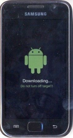

Downloadmodus hab´ ich:
Aber: es wird doch nichts gespeichert !!!!!!!!!!!!!!!!!!!!!!!!!!!!!!!!!!!!!!!!!!!!!
[FONT=&quot]Dann flashe eine neue FW ![/FONT]
Frage: Was hat der kleine weiße Pixel in der linken oberen Ecke des Displays zu suchen. -> siehe SAMSUNG Bild ??????????????????????????????????????????????

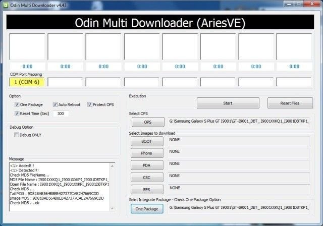

Keine Ahnung.
Also mit Odin flashen ?
Habe die Version 4.43
I9001XXKPS_I9001SERKP6_I9001XXKPG_HOME.tar.md5
AriesVE.ops
Wäre das Korrekt ?
Gibt´s was spezielles zu beachten ?
Muß erstmal das Smartphone aufladen...
Bis dann

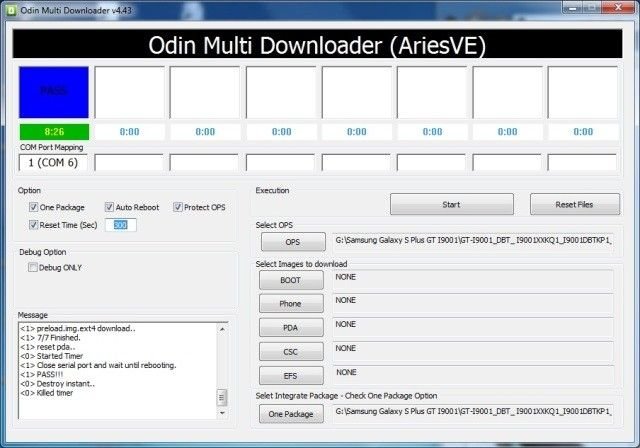

Odin macht seine Sache gut.

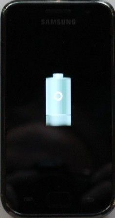

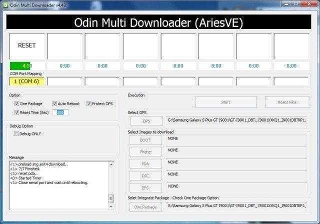

Tja, nur das Neu-Booten fehlt noch. Es erscheint wieder die graue Batterieanzeige mit dem weißen Pixel in der oberen linken Ecke ! Also wieder Batterie entfernen und neustarten. Beim Smartphone ist noch alles beim Alten.
[FONT=&quot]Dann hat es gekappt!
[/FONT][FONT=&quot]Das Handy bleibt an der Batterie anzeige hängen, wenn du den Kabel nicht raus ziehst bei Booten[/FONT]
Android56: Dann hat es gekappt! :
Was nun Geklappt oder gekappt ?
genau - das Handy bleibt bei der grauen Batterieanzeige hängen !!!
Ja, du schreibst( Also wieder Batterie entfernen und neustarten. Beim Smartphone ist noch alles beim Alten).
Wie soll ich das sonst verstehen?
Also beim Booten - das Kabel ziehen !!!!
Kapier ich nicht - denn das Programm wartet auf das rebooting !
Ich glaub ich versenke das Smartphone..
Wie von deinen Bildern festzustellen ist, Flaschen ist richtig abgelaufen.
[FONT=&quot]Odin meldet dann (Close serial port and wait until rebooting), dann sollst du das Kabel entfernen.[/FONT]

zu Android56: Odin meldet dann (Close serial port and wait until rebooting), dann sollst du das Kabel entfernen.
OK- Das mache ich gerade. Es erscheint nun bei mir die graue Batterieanzeige. Dann wird das Display schwarz , dann kommt wieder die graue Batterieanzeige usw.
Wie lange muß ich denn warten ?
Hab´lange genug gewartet. Es tut sich nichts. Graue Batterie , schwarzes Display, graue Batterie , schwarzes Display, graue Batterie , schwarzes Display, graue Batterie , schwarzes Display usw. :confused::confused::confused::confused::confused:
Nehme die Batterie raus . Starte das Smartphone. Alles beim Alten.
