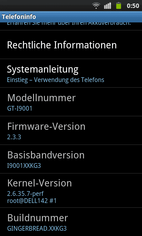

schau mal unter Einstellungen >telefoninfo nach ob sich da was bei der firmware geändert hat, denn die Einstellungen sind nach einem flash immer noch die selben solange man nicht resettet,
könnte ja sein dass du da was übersehen hast ^^
Definitiv nichts - es hat sich nichts geändert !!!!
Das Gerät verweigert den normalen Bootvorgang. Erst nach entfernen des Akku´s läßt sich das Gerät starten. Allerdings mit den alten Vorgaben.
Das weiße Pixel links oben im Display nicht vergessen.
Telefoninfo:
Ich glaube leider dass dein s plus ein fall für die service stelle ist :/
