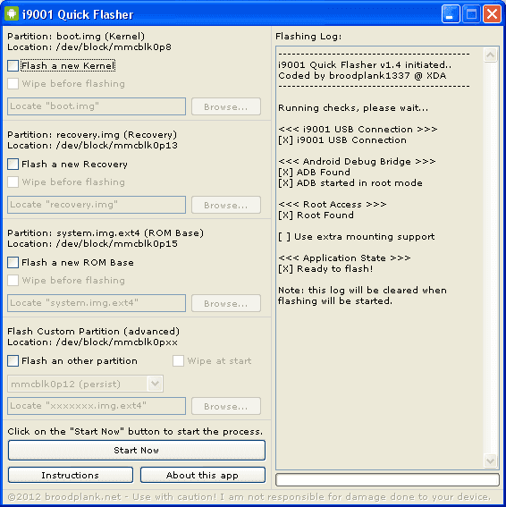

Irgendwas passt da nicht. Ich bin so weit wie am Anfang. Vielleicht bin ich nur zu blöd zum mounten. Nach VolUp+Power sehe ich TWRP 2.2.1. Aber siehe Bild von Quickflasher.
Wenn ich mit 2.2.1 Mount öffne, dann sehe ich nicht angehakt;
Mount System
Mount Data
Mount Cache
Mount SDCard
Mount Internal
Use external SD ist mit blau aktiv.
Was muss ich da auswählen _bevor_ ich Mount USB Storage drücke?
Berühre ich Mount SDCard kommt ein blaues Kreuz und ich lese _Un_Mount SDCard

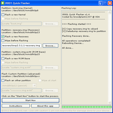

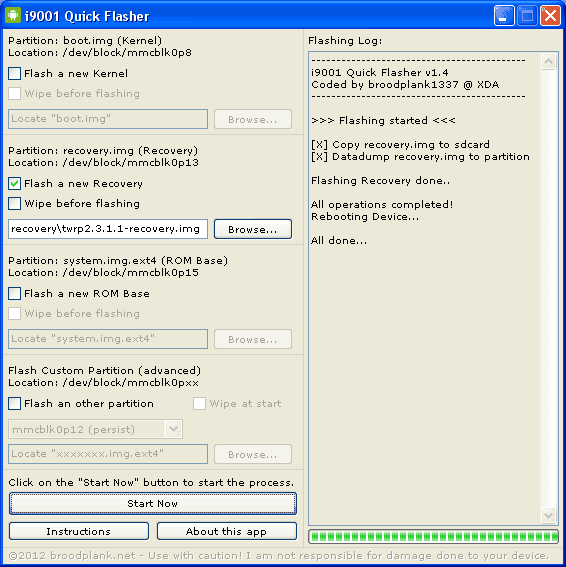

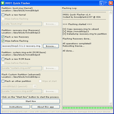

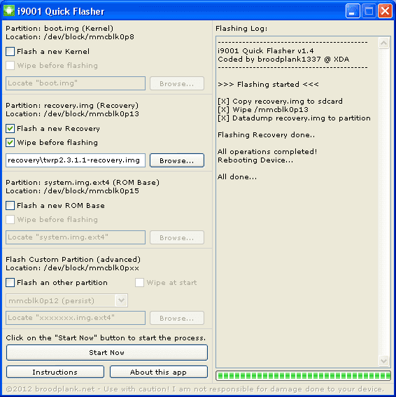

Alternativ mit wipe. Ich starte danach immer 2.2.1
