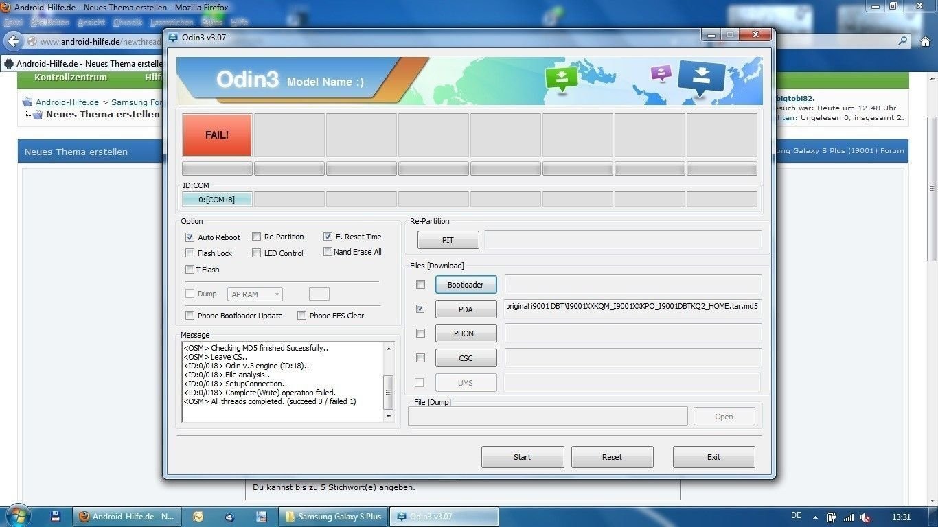

Hallo Freunde...
hatte eben vor dem Splus per Odin das Stock Rom 2.3.6 zu flashen.
Runtergeladen bei Sammobile.
Das Handy habe ich in den Download Modus versetzt und eine Verbindung mit Odin hergestellt.
Wenn ich nun aber die (1teilige) Rom in PDA lade und dann auf starten klicke, passiert eindach nix. nach einiger Zeit kommt dann nur die Meldung fail .
Hat jemand eine Idee ?
Danke
Achso noch zur Info.
Es ist nicht gerootet und hat kein Custom Rom
In den richtigen Bereich verschoben. Bitte vermeide Doppelposts und benutze den "Ändern" Button.
Du nutzt zum einen die falsche Odin Version und zum anderen gehört die Datei dann bei One Package rein. Dazu brauchst aber auch noch ne aries.ops Datei.
welche odin version brauch ich denn?
Ahhh wunderbar... Ich bedanke mich vorerst für die Infos.
Ich nutze nun den Odin Multidownloader 4.43 und die passende Aries datei hab ich auch gefunden.
es funzt :D
Vielen Dank nochmal
