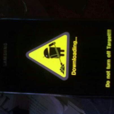

Hy hab ein riesen problem hab damals in mein menü reingeachaut (volume up+home+powertaste) so bin iwie in das download menü reingekommen und hab das dann laden lassen nix ist passiert bis der akku leer war^^ so hab den akku rausgenommen und wieder rein getan nix tut sich. Akku ist kaputt hab nen neuen geholt lädt aber auch nicht...so egal hab dann einen akku genommen der voll ist und da tat sich auch wieder was und zwas dieses männchen mit diesem downloading not turn off blablabla... Hat sich aber wieder nix getan und jetzt wenn ich es ausmavhe und wieder an kommt das auch oimmer. Wollte das flshen aber nichteinmal odin erkennt ds gerät. Iwie nen totalabsturz, gibts da irgendeine lösung? Also akku war raus, aus an funktioniert nicht, an pc schließen wird das gerät nicht erkannt, odin erkennt es nicht. Ich weiß das es bei vielen hier im forum schonmal war hab auch ales versucht was ich gefunden hab zu dem thama hoffe mir kann einer helfen :(

Ich hefte einfach mal das bild an xD also das bild kommt immer bei mir auch wenn ich volume->homebutton>power oder volume+>homebutton>power drücke egal wie ich es mache es kommt immer nur das bild. Akku hab ich schon mehrmals raus und wieder rein gemacht und auch an den pc angeschlossen. Bin auch jetzt mit allen tut's durch die ich gefunden hab unteranderem auch deinem ;) leider kein erfolg odin erkennt mein phone erst garnicht =(. Kann es denn wirklich sein das sich das sowas von festgelaggt hat? Ich hab das Handy vor nem halben Jahr von einem freund abgekauft, weil er ein neues bekommen hat durch seinen buisness vertrag. Kann vll samsung das aus irgendeinem grund gesperrt haben? oder irgend ein virus durch eine app draufgekommen? Bin ultra verzweifelt und garantie hat das ding auch nicht mehr =(.

Bei Odin alles beachtet? Alle Kies-Prozesse beendet? USB-Debugging muss an sein. Sollte es, da Du ja vorher Odin benutzt hast. Anderen USB-Port probieren. Ich starte zuerst Odin, stecke das Handy ausgeschaltet an und starte erst dann in den DL-Modus. Handy gesperrt oder Virus kann ich mir nicht vorstellen.
Getapatalked von unterwegs
Odin erkennt dein Phone auch nur wenn du die Samsung Treiber installiert hast. (sind zb drauf wenn du Samsung Kies am pc installiert hast). Bei mir war mal der böse Onkel ein Front USB; mit dem hinteren usb versuchen...

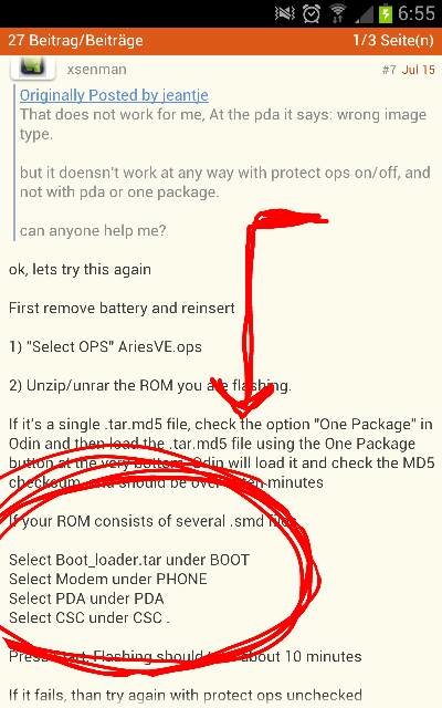

Hab leider wenig Zeit, deswegen halte ich mich kurz:
Du sollst die entsprechende ROM unzippen und jene Datei alleine via Odin flashen.
Dazu gibst es eine entsprechende Funktion.
Danach verfährst du folgendeemaßen:

Hab ich alles drauf...hab auch alle usb slots ausprobiert. Überall sagt mein pc dass er das gerät nicht erkennt.
