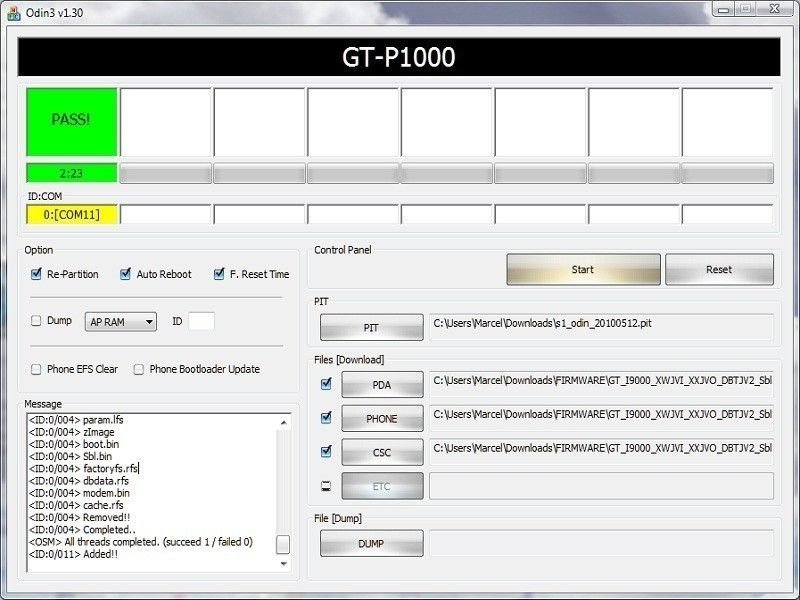

Ich bin zwar kein Experte aber ich hab nun über den Downloadmodus mit Odin geflasht hab den Hacken bei Re-partitiion gesetzt die 3 Dateien gewählt + das 512er Pit File und auf Start gedrückt, und ja nun kommt aber immer noch der Startbildschirm?
Ist der Flashvorgang auch erfolgreich abgelaufen? (grünes Feld mit "PASS" bei Odin) ?
Lass auf jeden Fall mal laufen, der erste Boot dauert meist eine Zeit lang.
Öhm ja alles grün aber wie gesagt das S "baut sich aus den Pixeln immer wieder auf" er startet immer von vorne ...
Warte bis es bei der Pinabfrage ist. Erst dann vom PC abziehen. Das kann schon mal länger dauern.
50min. sind vorbei^^
Jo eine Stunde vorbei...ich glaub die PIN Abfrage kommt heute echt nicht mehr :huh:
Hat sonst noch jemand irgendeine Idee?
Flash noch mal!Hatte ich auch schon und wusste nich woran es liegt...
Habs grad nochmal gemacht aber irgendwie war der wenn überhaupt nur 5min. dran jetzt steh ich wieder gleich da...entweder mach ich was falsch oder wies aussieht macht der da nur die hälfte :huh: ...

Hast du PDA, Phone und CSC an der richtigen Stelle eingefügt? Ist aus dem Screenshot leider nicht ersichtlich.
Sonst passen alle Einstellungen soweit.
