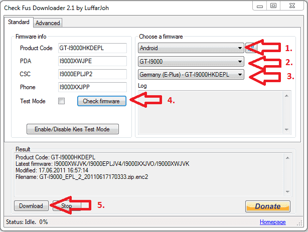

Checkfus hat mir jetzt folgendes ausgegeben:
PDA: i9000xwjpe
csc: i9000EPLJP2
phone: i9000xxjpp
werde diese firmware noch raussuchen und austesten.

Den CheckFus bekommst du hier
Base hängt ja irgendwie mit EPlus zusammen oder? Also brauchst du die EPlus Firmware.
Wenn du den CheckFus hast, einfach so wie auf dem Screenshot einstellen, downloaden, die ZIP entpacken und dann in Odin als PDA flashen, keine PIT, kein RePart oder sonst was.
Und bevor du das ganze machst, sollstest du das gemacht haben was ich dir vorher gesagt habe (Nur PIT mit Repart flashen, warten bis das SGS neu startet danach Akku raus und die 3-Teilige JVI mit PIT und RePart flashen und ERST danach die EPlus Firmware flashen)
