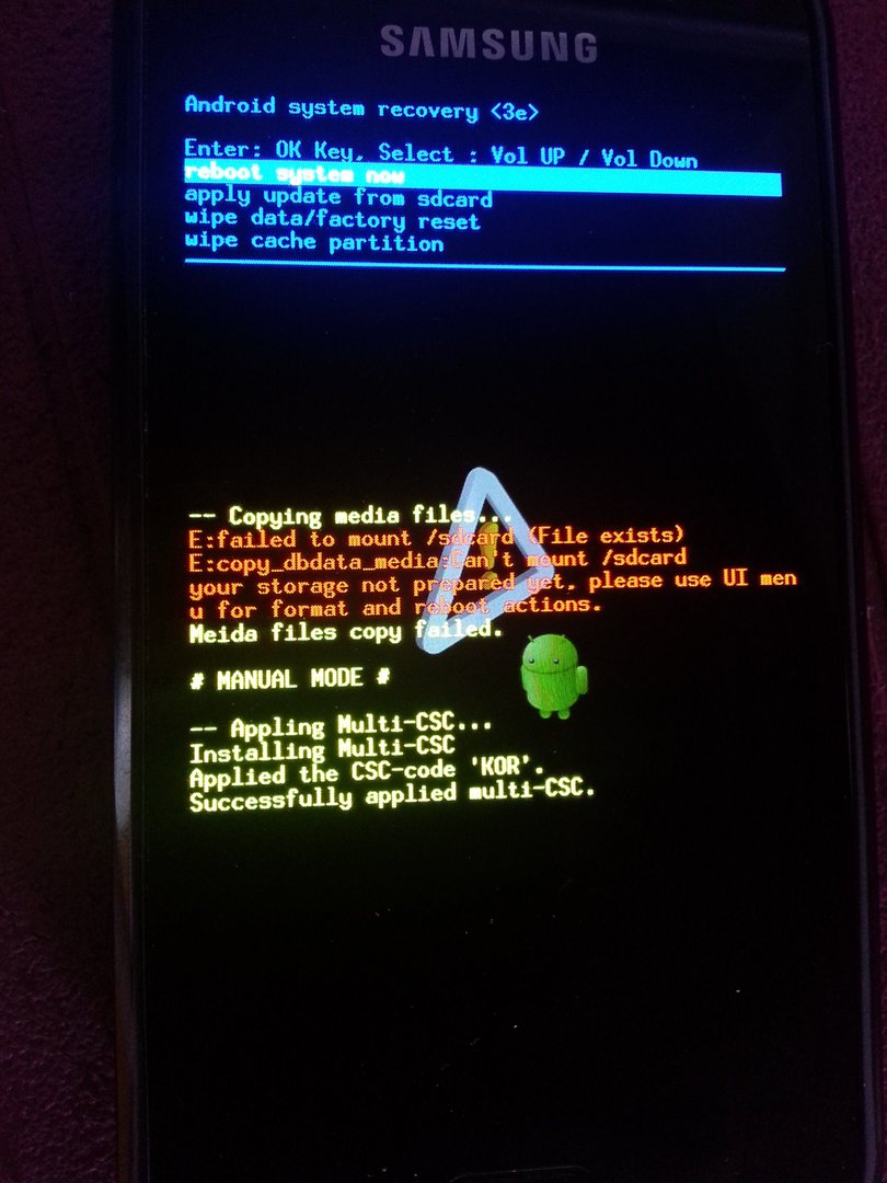

Mein Winrar hat nicht vollständig entpackt. Habe jetzt 4 Dateien. Ich flash jetzt nochmal und schau obs geht.
Ich sags sicherheitshalber nochmal: mit PIT 512 und Repart flashen!!
Ja mit Repart und Pit flash ich schon die ganze Zeit. odin ist jetzt durchgelaufen. Anschließend kam wieder das Menü wie auf dem Bild.
Und eine Meldung kam als ich auf Reboot now gegangen bin. Und zwar cant mount databoot oder so ähnliches (meldung ist nur sehr kurz da)
dann kommt der galaxy s schriftzug und es hat wieder den Loop die ganze Zeit =((((
solangsam krieg ich brechreiz =/

Die SD Karte kann nicht gemountet werden. Roote nochmal und dann formatier übers CWM die interne SD
SD karte gemountet nach neuem root. versucht data zu mounten im recovery mode, geht nicht.
jetzt wieder selbe fehlermeldung wie erstes von mir hochgeladenes foto =///
"your storage not prepared yet. please use UI menu for format and reboot actions"
media files copy failed
-- Deleting files --
E:failed to mount /data (File exists)
E:delete_data_files:Cant mount /data
your storage not prepared yet. please use UI menu for format and reboot actions.
Formatting /cache...
Cache Wipe failes.

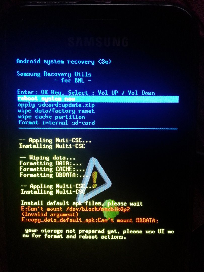

habe jetzt eine i9000xxjq3 geflasht mit 371mb größe. odin wieder durchgelaufen. jetzt habe ich ein anderes bild:
Schau mal mit z.B. WinRar in die geflashte Datei hinein, ob dort eine dbdata.rfs drinnen

Das schaut hier danach aus, das hier irgendwann cf-root mit ics geflasht wurde oder ext4 (Lagfix) nicht vorm flashen rückgängig gemacht wurde. Die Partition ist scheinbar fehlerhaft. Hab hier irgendwo gelesen, das man einmal mit repart eine 3 teilige flashen sollte und im Anschluß gleich nochmal ohne repart hinterher.
Ich würde dafür die letzte offizielle JVI nehmen und solang das Problem da ist cf-root weglassen.
da ja nun alles nicht wirklich was gebracht hat würde ich nun FORMAT SD nehmen
danach die JVI mit PIT und REPART
handy an odin lassen und warten
oder wie mikr sagt einschicken
