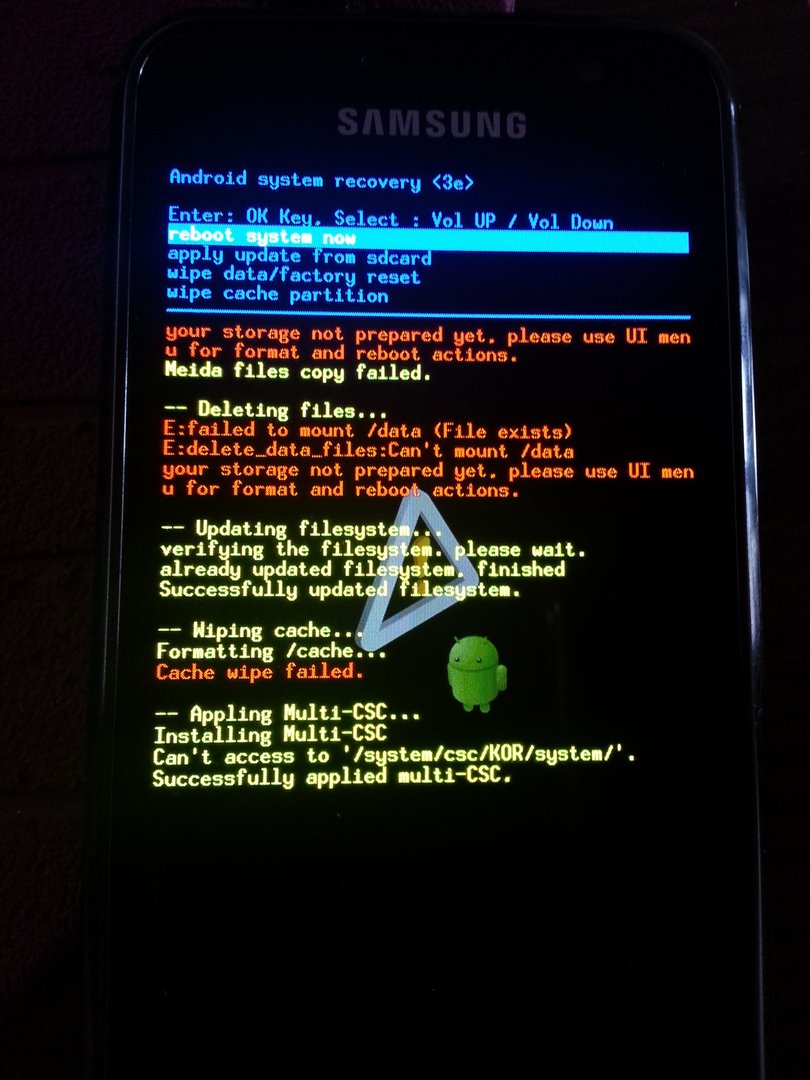

Handy zeigt jetzt folgendes an siehe Bild:
Hmmn komisch...
Hast du auch wirklich alles Richtig eingestellt bei Odin?
Roote nochmal und dann mach "wipe data/factory reset", "wipe cache partition", unter "advanced" "wipe dalvik cache" und unter "mounts and storage" alles formatieren (ausser boot!!!).
Danach lade die Firmware und Odin mit 512 PIT neu herunter (eventuell war beim Download ein Fehler).
Gib beim Handy inzwischen mal 5 Min den Akku raus, boote in den Download Modus, und flash die Firmware neu und genau so: PIT 512 auswählen, Re-Partition aklicken, und die restlichen 3 Dateien auswählen genau wie in der Anleitung und nach dem flash warten bis das Handy erfolgreich gebootet hat.

Habe jetzt alles neu runtergeladen. Handy akku raus. Tanken gefahren, neu gerootet. Odin>Pass. Handy stand dann im Recovery Mode (den erweiterten) dort alle Schritte gemacht. Alles Format ausser Boot. Akku raus. Neu heruntergeladene 3-Teilige Firmware eingetragen mit Pit und repartition in Odin. Odin>pass. Handy geht an galaxy s Schriftzug kommt und geht dann in das Menü wie auf dem Bild =/
Wo bekomme ich denn die I9000XWJW1 mit Bootloader her falls es daran liegt und wie flash ich die mit Bootloader?
Ich glaub solangsam ich hab einen neuen Briefbeschwerer =(
Wenn du wie jetzt im Recovery bist, versuch mal "wipe data/factory reset" und "wipe cache partition" machen, und danach (egal obs funktioniert hat oder nicht) einfach "reboot system now" und schauen obs startet

wenn ich dann auf reboot system now gehe kommt der galaxy s schriftzug für ein paar sekunden. handy geht es dann kommt wieder galaxy s. also ein unendender loop.
