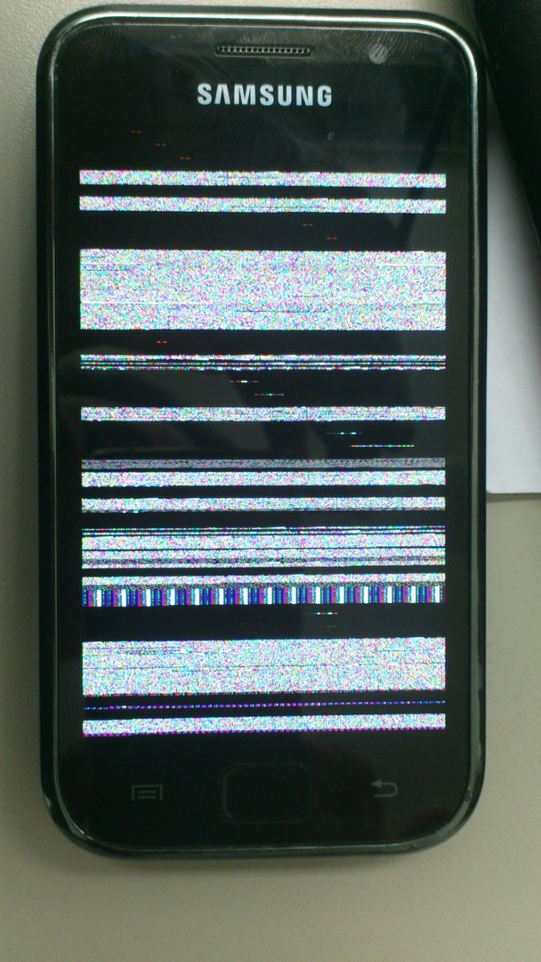

Hallo an alle,
ich konnte nichts zu meinem speziellen Problem über die Suche finden. Sollte ich doch einen passenden Thread übersehen haben, dann wäre ein Hinweis bzw. Link ganz nett.
Ich habe ein Galaxy S, welches aktuell mit Darky´s Rom betrieben wird. Dieses ist schon eine aktualisierte version vom Rom, genauer gesagt die Gingerbread Version. Nachdem ich die Version (über die DarkyRom-App) aktualisiert habe, ist mir aufgefallen, dass der Upload Mode nicht mehr nutzbar ist. Man kann in den Modus starten, entweder über die 3-Tasten-Kombo oder aus dem OS heraus (Clockwork ist installiert) aber man hat dann nur einen Bildschirm der stark verzerrt ist. Bei nem PC würde ich auf eine defekte Grafikkarte tippen oder eine falsche Auflösung. Das Handy kann aber sonst normal genutzt werden. Download Mode geht auch. Das Einzige wo man noch was merkt ist, dass beim Boot-Vorgang auch zwischendurch Verzerrungen auftauchen.
Mein Problem ist nun, dass ich nichts Neues flashen kann, da ich ab irgendeinem Schritt immer in den Recovery/upload-Bildschirm gelange. Vielleicht könnte ich da dann theoretisch blind etwas ausrichten aber das ist mir ehrlich gesagt zu riskant.
Kennt jemand dieses Problem? Ich habe mal ein Bild mit angefügt, wie das aussieht. Vielleicht hat ja jemand ne zündende Idee. :confused2:
Vielen Dank schonmal

hast du vorher schon mal gingerbread per odin oder kies auf dein phone geflasht?
falls nicht, fehlen dir die gingerbread bootloader -- und so siehts auch aus

Dann hat extralife vermutlich (mal wieder) recht... Dir fehlen die Gingerbread Bootloader, da diese in Darkys Rom NICHT enthalten sind und du vorher wohl 2.2.x auf deinem Handy hattest. Alles andere könnte normal funktionieren, aber dein Screen ist ziemlich eindeutig.
Die Bootloader können auch einzeln geflasht werden, wobei ich den "sauberen Weg", erst Gingerbread Firmware und danach Darky neuinstallieren, gehen würde. Aber letztendlich macht das wohl kaum einen Unterschied, außer dass beim "saubereren Weg" alles neu eingerichtet werden muss.
Hier der link zum flashen der Bootloader ohne neues ROM: https://www.android-hilfe.de/forum/...ad-froyo-bootloader-up-downgraden.128463.html

da is aber irgendein kernel drin ... würd ich nicht flashen
galalax schrieb:
Doch lieber die komplette Gingebread-Firmware flashen?
sehr zu raten
zb diese hier https://www.android-hilfe.de/forum/...xwjw1-repack-dbt-odin-root-addons.180335.html
