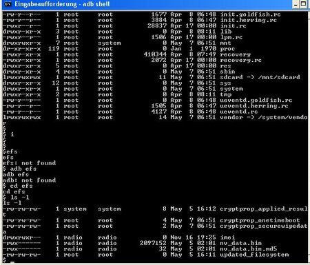

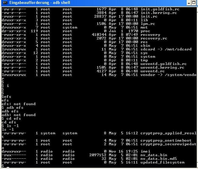

Jetzt bin ich per adb shell auf meinem Handy, finde diese .bak Datei aber nicht, dafür ist da ne Datei die IMEI heisst?
Kann mir jemand den nächsten Schritt erläutern, damit ich nicht alles kaputt mache?!
Zum besseren Verständnis habe ich mal nen Screenshot vom Eingabefenster gemacht...
DANKE!

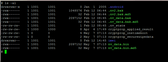

sorry, hab mich vertan. Das Kommando, auch die versteckten Dateien anzuzeigen, heißt "ls -a". Unabhängig davon: Verschieben der nv_data.bin kannst du ja mal ausprobieren. Klappt das Wiederherstellen aus der .bak nicht, kannst du sie ja immer noch wieder zurückschieben.
Richtig ist, dass man auf keinen Fall die Daten eines anderen Handys benutzen darf! Das führt garantiert zu einer Katastrophe, nicht nur aus Sicht des Netzbetreibers.
