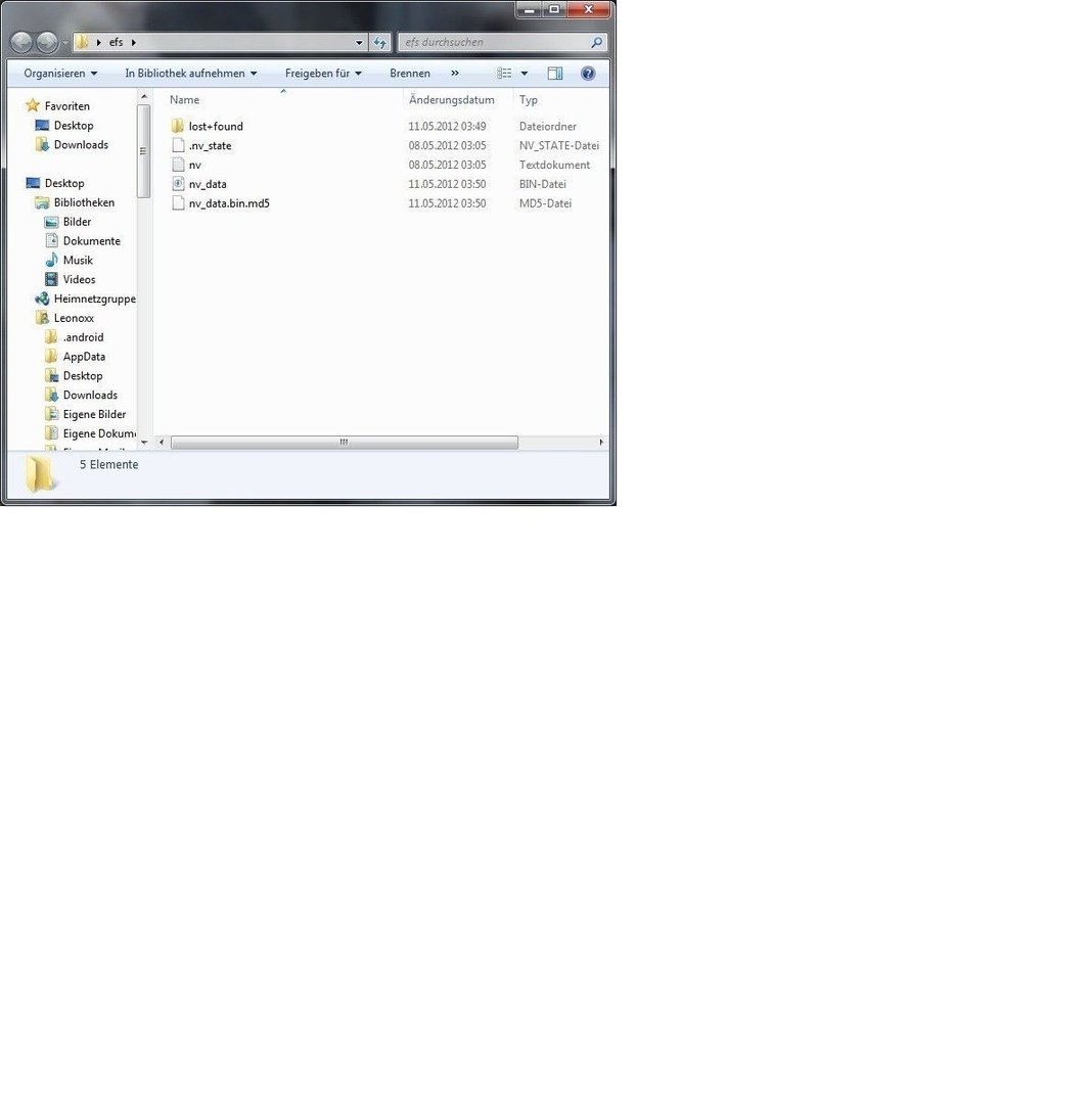

Habe mein handy nach paar anläufen sauber geflasht und es funktioniert alles hervorragend und habe derzeit keine probleme. Nur habe ich vorher vergessen die IMEI zu sichern weil ich noch nichts von der wusste bzw von ihrer relevanz und existenz. Nun ist es so ich kann normal telefonieren und smsen schreiben aber bekomme keine datenverbindung . Bin übrigens bei Vodafone. Habe derzeit die Entwickler IMEI also die mit 0049..... habe derzeit die Cyanogen Mod 9 mit ICS 4.0.4 auf meinem SGS . Und hier mal nen screen von meinem efs ordner .
PS: Habe mir schon verschiedenste anleitungen durchgelesen und durchs forum aber nix genaues fürs SGS gefunde auch die anleitung hier fürs SGS2 aber ich weiß nicht ob das auch beim SGS funktioniert .

Wie wäre es per Odin den Stock Rom wieder aufspielen.
Aber bringt ne stock rom die IMEI zurück ?! Weil es ist ja so das meine IMEI datein beshcädigt sind und deswegen ja die Hersteller IMEI angezeigt wird .
Habe mir die Anleitung auch durchgelesen aber nicht schlau drauß geworden . Wenn ich jetzt dann halt Froyo 2.2 & 2.2.1 flashe und einen Multi CSC bringt es ja nur den Produktcode zurück aber ebend die IMEI nicht oder habe ich das jetzt falsch verstanden?
Du hast jetzt in Prinzip eher keine Wahl.
Ich würde jetzt Stock Rom (dreiteilig) mit Pit flashen, wenn die IMEI nicht komplett zerschossen wurde, wird sie wiederhergestellt.
PS: Warum den Froyo? Du kannst auch Gingerbread Stock Rom flashen.
Jup je nach dem ob deine .bak noch da ist und ob sie richtig ist.

Gut ein versuch ist es ja wert mal auf stock zu flashen .
@thekingjan
also ich habe nur die daten wie oben auf dme foto im efs ordner keine .bak oder sonstiges.
Die sind unsichtbar da sie mit einem . Anfangen.
Du kann St ja mal in deinem datei Explorer die unsochtbarwn Dateien sichtbar machen.
Sent from my GT-I9300 using Tapatalk 2
Habe schon per rootexplorer die unsichtbaren Datei anzeigen lassen. Aber wie gesagt sind nur die da oben die in dem Ordner sind.
PS : Die Daten Verbindung funktioniert wieder.
Flashe einfach auf eine Stock Rom zurück. Hat bei mir auch funktioniert.
