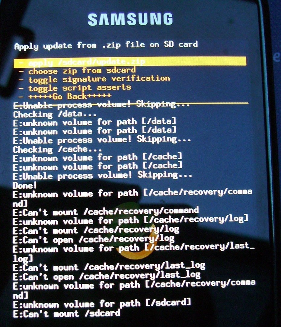

Ich hatte mein Handy (Galaxy S1 9000) mit Hilfe des ClockworkMod's auf das neue Android 4 gfelasht. Zuvor hatte ich mit dem CwM ein Backup gemacht. Nachdem ich mit dem neuen OS aufrgrund von Bugs nicht zufrieden war kam mir die Restore-Option des CwM ins Blickfeld und ich ging auf Restore.
Nach dem Restore fährt das Handy nicht mehr hoch, es bleibt lediglich am allerersten Bild ("Galaxy S GT-I9000....Samsung") hängen. Nur mit Hilfe der Drei-Tastenkombo kann ich dass Menü des CwM öffnen.
Soweit so gut dachte ich, dann halt über "install zip from sdcard" wieder das neue OS draufhauen. Dazu bin ich auf "choose zip from sdcard".
Dann kommt aber unten nur
"E: unknown volume for path [/sdcard]
E: can't mount /sdcard"
mit sdcard ist mein interner Speicher gemeint.
Das Ganze sieht so aus:
Es ist auch egal was ich im CwM mache, es kommt immer eine solcher Fehlermeldungen. Die Meldungungen
"E: unknown volume for path [/sd card]"
und "E: can't mount /sdcard" erscheinen mir als die Zentralen Problempunkte.
Allerdings muss man dazusagen, dass ich auf diesem Gebiet ein Laie bin und derartiges zuvor noch nicht gemacht habe.
Ich bin jetzt am verzweifeln, im aktuellen Zustand kann ich das Handy wegwerfen.
Gibts es nicht noch irgendeine Möglichkeit das Handy wieder funktionsfahig zu bekommen...egal mit welchem Betriebssystem Hauptsache es läuft wieder?! :sad:
kurz und knapp, du kannst kein Restore von 4.x auf GB 2.x machen ....
du musst in deinem Fall eine dreitilige Firmware mit Pit und Repartition flashen ...
Reaktionen: Muppi
Dein Problem ist hier beschrieben:
https://www.android-hilfe.de/forum/...ckup-per-clockworkmod-und-cwm-app.300674.html
Oftmals sind die RECOVERYS versch. Versionsnummern untereinander NICHT kompatibel. WICHTIG: Es muss sich um die gleiche Systemstruktur handeln! Also ein ICS Backup kann ich nicht einfach auf ein GB System drüberjubeln. Es geht nur GB über GB / ICS über ICS...Also immer erst das entsprechenede System installieren!
Bedeutet für dich: Flashen einer 3teiligen Stock-Firmware mit PIT und Repartition via Odin.

Ale Erstes bitte Groß- und Kleinschreibung verwenden ;)
Und dann das, was tobiasth oben schreibt:
also z.B. wie unter https://www.android-hilfe.de/forum/...04-2012-i9000xwjw6-dbt-und-repack.301398.html im 2. Post beschrieben. Danach kannst du das Backup per CWM wieder zurücksichern. Das steht eigentlich aber auch im zitierten FAQ-Eintrag.

Vielen, vielen Dank euch allen.
Hat super geklappt und war auch garnicht so schwer.
Scheint hier ein super Forum zu sein ;)
