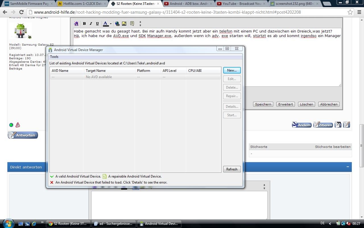

PS: Ich habe nur einen AVD Manager.exe und SDK Manager.exe. So, will die AVD.exe starten (Als Admin), dann kommt ganz kurz(halbe Sekunde) ein Schwarzes Ding (Sollte eigentlich wie unten aussehen glaub...) und dann kommt dieser komischer Manager.Was muss ich da machen?

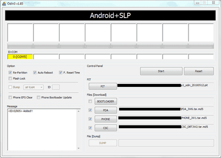

Moment, bevor du dein SGS brickst warte bis ich dir einen Screenshot hochlade. Welche Dateien bzw. welche Firmware hast du jetzt genau heruntergeladen? Nimm am besten die, die ich dir vorher verlinkt habe. Uploaded.net dürfte ja mittlerweile auch schon wieder gehen.
Und du brauchst nix umbenennen.
Okay :D Habe doch den Link gepostet, die 2.3.6 (Repacked) . Okay lade mir gerade die von uploaded runter, aber was mache ich mit deiner .PIT file? Odin zeigt nichts an, muss die in eine tar verarbeiten oder wie?
Edit: Die Datei von Uploaded.to dauert 53Min,...
Problem: Mache deine Schritte, handy rein, reboot download mod aber dann error: device not found...
Schau, du sollst die Firmware nehmen, die ich dir vorher verlinkt habe.
Also hier nochmals zwei Links zur 3-teiligen JW6, such dir einen Link aus, bzw. nimm den, der bei dir geht.
1.Link
2.Link
Und die 512 PIT bekommst du hier.
Stell nachher alles beim flashen so ein, wie auf dem Screenshot.
Wobei links oben in dem gelben Rechteck bei COM eine Zahl steht, die ist aber bei jedem Unterschiedlich.
Wenn du alles richtig eingestellt hast und das SGS im Download Modus angeschlossen hast, sollte das dann so wie auf dem Screenshot ausschauen.
EDIT: Nimm die Links von MINUS, die gehen schneller
Reaktionen: Mucky2
