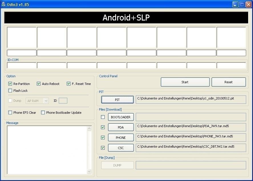

Lade mal bitte einen screenshot von Odin hoch und zwar so, dass man die Dateiendungen erkennen kann.
Hier der gewünschte Screenshot:
Muss ich "Phone Bootloader Update" vielleicht aktivieren?
Nein! Ansonsten passt alles.
Mach mal den Haken bei "Auto Reboot" aus, fahre das SGS nach dem Flash via Odin runter und starte es im Recovery Modus.
Wenn du im Recovery Modus bist, führ bitte mal einen factory reset durch.
Wenn du nicht in den Recovery Modus kommst, versuche mal via Odin den entsprechenden CF-root Kernel zu flashen und danach ins Recovery zu booten.
Mich würde interessieren, ob du beim wipe irgendwelche Fehlermeldungen bekommst, die auf eine defekte interne SD verweisen könnten.
