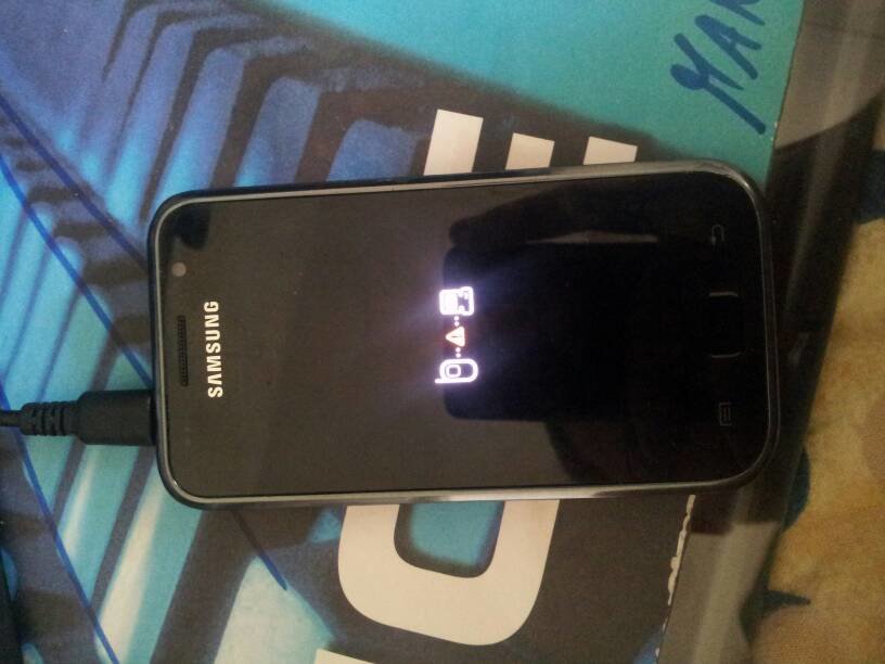

Hallo, ich habe mir ein gebrauchtes Handy gekauft und wenn ich es nun starten will erscheint dieses komische Piktogramm. Wer kann mir helfen?

Da ist beim flashen einer Firmware was schief gelaufen, dass Gerät ist gebrickt.
Du kannst nur zwei Sachen tun: Du gibst es zurück.
Oder Du nimmst den Akku raus, bootest in den Download Modus und flasht mit Odin eine neue Firmware auf das Gerät.
Ist das ein S1?
Ja ist ein S1. Alles klar. Werde es heute abend mal versuchen. Danke.

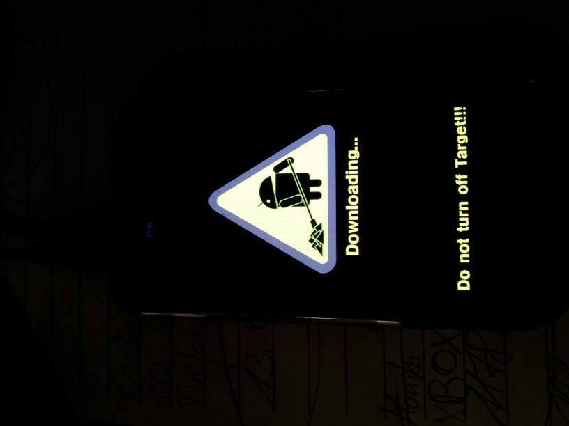

Ok ich komme nicht klar... Jetzt erhalte ich dieses Bild obwohl ich noch nix getan habe. Brauche dringend Hilfe.

Das, was du da siehst, ist der Downloadmodus.
In diesem kannst du über das PC-Tool Odin mit 512er PIT-Datei und der Option repartition eine 3-teilige Firmware flashen.
Eine solche Stock-Firmware wäre zB. https://www.android-hilfe.de/showthread.php?t=180335
Folge der dort beschriebenen Anleitung und lese dir die verlinkten Threads (auch aus meiner Signatur) aufmerksam durch, um dir das notwendige Basiswissen anzueignen. Dann sollte beim Flash ansich nichts schiefgehen.

@ Dacki1990
das sieht schon mal gut aus. Ist der Downloadmodus
Den Downloadmodus erreichst du so:
Das Handy muss dabei ausgeschaltet sein:
=> Vol Down + Home + Power gleichzeitig drücken.
Damit kannst du mit Odin eine neue Firmware , zB: [Firmware][2.3.6][13.04.2012] I9000XWJW6 - [REPACK][DBT] - [ODIN] nach der Anleitung im Firstpost, mit 512 PIT un Haken bei Re-Partition flashen.
