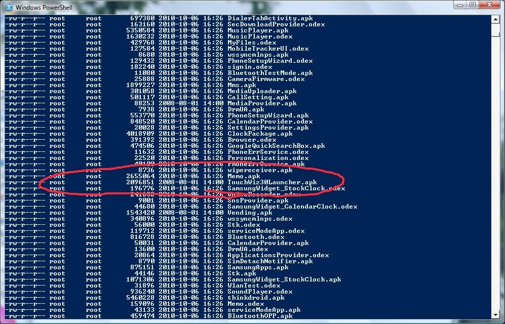

@Fr4gg0r
Wenn das Deinstallieren aus dem Launcher heraus noch funktioniert, sollte es als root laufen.
Hätte nicht gedacht, dass es reicht root als owner zu setzen :huh:
Aber gut zu wissen :D
Das kann er, kein Problem!
