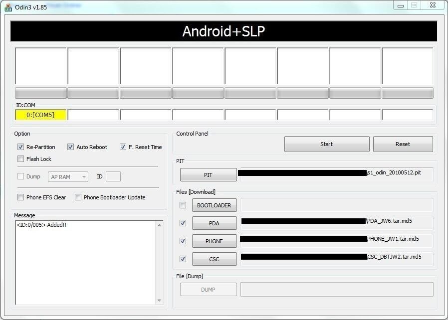

Ich lade gleich einen Screenshot hoch, wie das in Odin aussehen soll, wenn du flasht, damit du alles richtig einstellst.
nen screenshot wäre super. für mich ist das alles noch etwas neu...
ich will einfach nur, dass mein mobil schnell wieder läuft.
Hier der Screenshot.
Les mal die Wichtigen Links in meiner Signatur damit du die Grundlagen verstehst.
Ein sogenannter REPACK ist eine 1teilige Firmware, die in eine 3teilige gesplittet wurde. Und die PIT (Partition Information Table) Datei ist die Partitionstabelle auf dem SGS.

Ok, versuch trotzdem meine Vorgehensweise nochmal. Vielleicht hilfts. Wenn nicht dann habe ich noch eine Idee aber mach mal das was ich dir vorher geschrieben habe.
