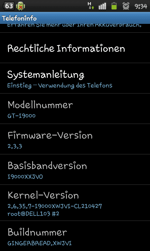

ich bin absoluter neuling also bitte, wenn mir jemand hilft, ganz deutlich ;)
ich möchte mein handy flashen. aber vorher rooten, damit ich alle app-einstellungen mit titanium backup behalten kann.
suche nach dem richtigen kernel-download für mein handy. hab schon so viel gelesen und mir schwirrt der kopf welchen ich nehmen muss. hab auch grad schon hier gelesen, man sollte erst flashen und dann rooten?? aber das würde ja dem grund, warum ich rooten möchte entgegenstehen...
wäre super, wenn mir jemand helfen könnte...

Du scheinst noch zu wenig gelesen haben :D
Du brauchst Root bzw CWM um überhaupt flashen zu können. Du flashst den CF-Root-Kernel für die JVI via Odin als PDA, dann machst ein EFS-Backup und sicherst apps und kontakte und dann kannst du auf ICS flashen.
DU MUSST ABER DEFINITIV WEITER LESEN. Das ist nur was für Experten
Reaktionen: beicuxhaven
das ich das so machen muss, hab ich eigentlich auch verstanden. nur zu viel an verschiedenen stellen zu lesen verwirrt... bin mir auch noch nicht ganz sicher ob ichs mache, hab mich vor zwei wochen schonmal dran gesetzt, war mir aber zu kompliziert. dann steht aber überall, dass auch laien das können, wenn sie genug lesen und alles nach anleitung machen... heute dachte ich eigentlich ach naja das krieg ich wohl schon hin... aber dann hörts schon wieder auf, wenns um die downloads geht...
