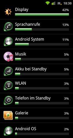

Also ich nutze seit ein paar Tagen das ZSJV6 Modem mit der Stock JVQ Firmware und kann es nur empfehlen.
+ Sehr gute Empfangsleistung (Telefon / WLAN)
+ Sprachqualität
+ Schneller GPS Fix
+ Akku hält merklich länger
Mfg
Odin ZSJV6
@reapsor:
Wenn ich das richtig sehe, hast du GB 2.3.4 installiert, nutzt aber ein Modem von 2.3.3. Ist das richtig?
