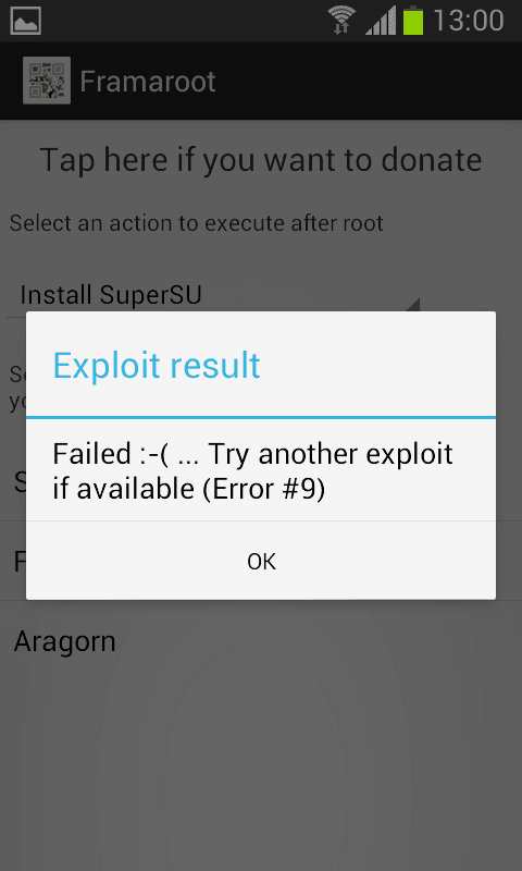

Hallo Zusammen,
ich habe soeben mein Handy auf Werkseinstellung zurück gesetzt und mir die App "Framaroot" heruntergeladen. Und danach die apk Datei installiert um das Handy zu rooten.
Jedoch zeigt mir die App beim der Einstellung eine Fehlermeldung an.
Siehe Bildanhang.
Auswählen kann ich:
Install SuperSU
Unroot
Execute script / sdcard / custom
Ausgewählt habe ich: Install SuperSU
Habe mir die Anleitung auf folgender youtube Seite geholt.
Samsung Galaxy s2 rooten ohne PC [GERMAN] - YouTube
Was mach ich falsch?

Samsung Galaxy S2
GT-I9100
4.1.2
Basisversion: I9100XXLS8
Kernel:
3.0.31-889555
dpi@DELL228 #3
SMP PREEMPT Thu Jan 31
KST 2013
wenn du framaroot startest, kannst du ja unter verschiedenen exploits wählen, beim i9100 sind es laut entwickler "sam, frodo, legolas und aragon" du hast aragon gewäglt, es hast nicht geklappt, also probiere einen der anderen ...
bei allen 3 wird mir eine Fehlermeldung angezeigt...und legolas wird bei mir garnicht angezeigt :confused2:
gibt es evt eine alternative app?

nein, kostet nix ...
geh auf die seite, lad es runter und installiere ...

super hat geklappt....muss ich noch zusätzlich eine app installieren? wenn ja welche?
ja, die app supersu aus dem playstore zur verwaltung der root-rechte ...
