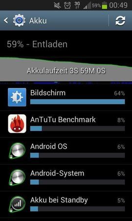

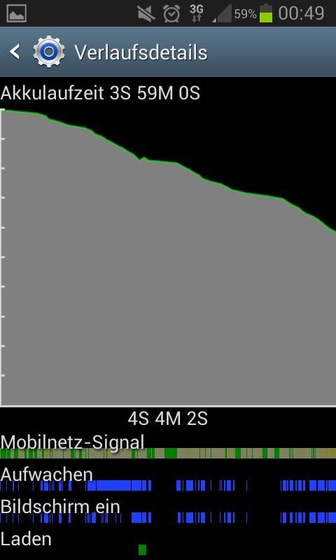

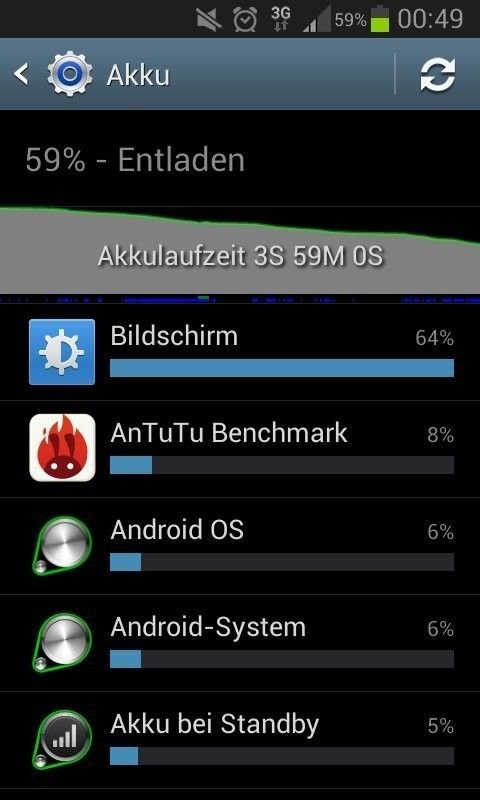

Hi, ich schreib mal kurz rein. Ich hab vorgestern mein S2 bekommen, war ein Gebrauchtgerät in sehr gutem Zustand. Ich hatte es direkt am selben Tag noch gerootet.
Ich hatte leicht erhöhten verbrauch, deswegen wollte ich es zurücksetzen. Gesagt getan, es fuhr wieder hoch und alles war bestens. Da hatte ich schon nur wenig Akkuladung (ca. 5%). Dann wollte ich ein paar Apps deaktivieren und auf einmal hat das Display angefangen zu flackern und ich konnte das S2 nur noch durch entfernen des Akkus ausschalten. Nachdem ich den dann rausgenommen hatte, konnte ich das S2 nicht hochfahren (es kam für ca. 0,6 Sekunden der Galaxy S2 Schriftzug mit dem Warndreieck unten und dann ist es direkt aus gegangen). Nachdem ich es dann im ausgeschalteten Zustand ca. 20 Min am Ladegerät hatte, konnte ich normal hochfahren und hatte eine Ladung von 10%. Kann es sein dass mein Akku einen Schaden hat? (Die angehängten Screenshots sind gestern Nacht entstanden).
Danke schonmal und so long, der Graf ;)

Huh. Nach 20mins 10% Ladung? Das ist sicherlich nicht normal, zu mindestens nicht für dein ausgeschalteten Zustand. Weißt dein Akku Schäden auf? Ist er bsp. "aufgebläht"?
Hi,
ich hab es eben nochmal ausgeschaltet, den Akku entnommen und nachgeguckt. Mir ist aufgefallen dass am oberen Rand und am Linken Rand 2 kleine Stellen sind, die minimal dicker sind als der Rest des Akkus. Dazu muss ich sagen, dass ich das Gerät von einem Händler habe und daher nicht weiß wie alt es ist. Wenn man über die *#0*# den blauen Screen aufruft, sieht man dass sich die Gingerbread-Statusleiste ein bisschen eingebrannt hat.
Nach dem einschalten Lädt der Akku aber ordentlich schnell auf. Ich glaube ich sollte mir vielleicht bei der nächsten Möglichkeit nen neuen Akku bestellen :) Wollte eh einen Reserveakku holen.
Auf dem Akku steht aber das Produktionsdatum schau mal nach bei dir!
Unten auf dem Akku steht "2013.07.17", also noch gar nicht so lange her
Dann setzte doch bitte das System am besten mit einer dreit. Firmware + pit neu auf und schau, ob weiterhin das Problem vorhanden ist. Dein Akku ist recht neu und ein AkkuDefekt sollte deshalb ausgeschlossen sein.
